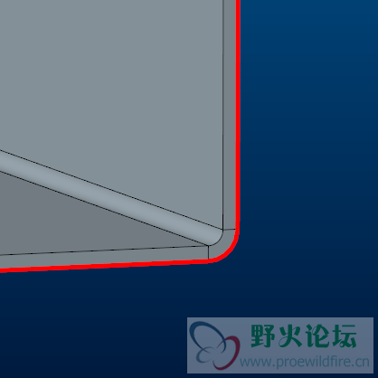

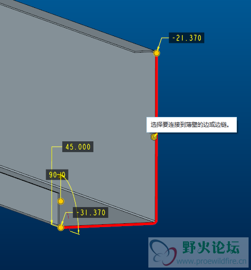

[求助] 拉伸的直角为啥添加不了法兰边
发表于 2020-3-6 13:54 | 显示全部楼层 |阅读模式
厚度1.2mm;

发表于 2020-3-6 15:18 | 显示全部楼层
两端要移进去点

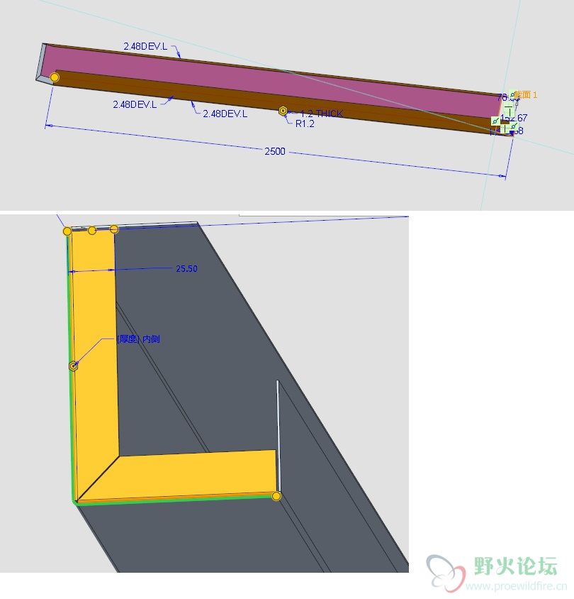

 楼主| 发表于 2020-3-10 23:35 | 显示全部楼层
futurism 发表于 2020-3-6 14:32
我的可以啊,7.0的!
钣金件的长度太长就不行了,你试一下画个两米的

发表于 2020-3-11 09:30 | 显示全部楼层
确实如此,不清楚什么原因,等待高手解决!

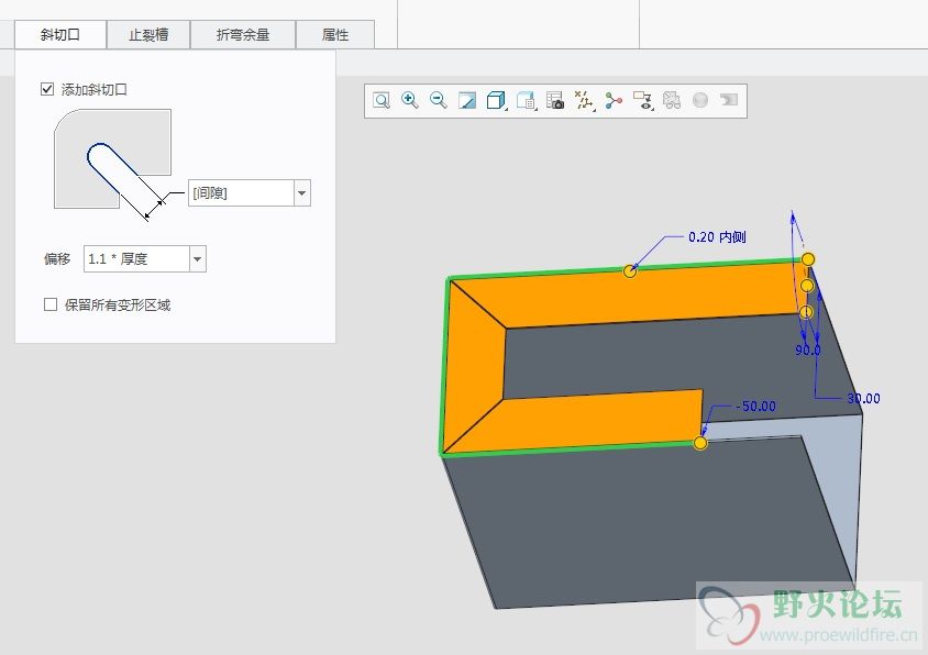

发表于 2020-3-21 10:40 | 显示全部楼层
斜切口,打上钩
 楼主| 发表于 2020-3-23 12:39 | 显示全部楼层
钣金件短的话可以,长度长的就不行了,你试一试一个长度两米的
88
103
发表于 2020-3-23 13:05 | 显示全部楼层
没有问题
