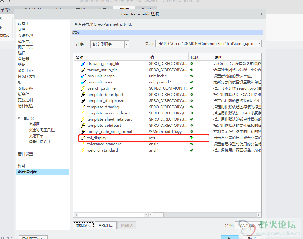

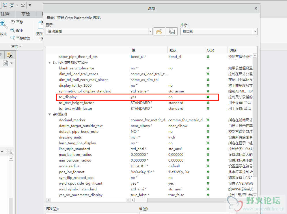

看了论坛的帖子,也按大神们写的在
config.pro 和 DTL 文件里都设置 tol_display yes,但是公差还是灰色不能修改,求教怎么处理啊?

发表于 2020-3-6 09:55 | 显示全部楼层
常规下面不是有选项吗?
 楼主| 发表于 2020-3-6 10:56 | 显示全部楼层
yude789 发表于 2020-3-6 09:55
常规下面不是有选项吗?
谢谢提醒,常规项变成无的选项公差就可以修改了
263
316
发表于 2020-3-6 12:42 | 显示全部楼层
就是常规下面选折
