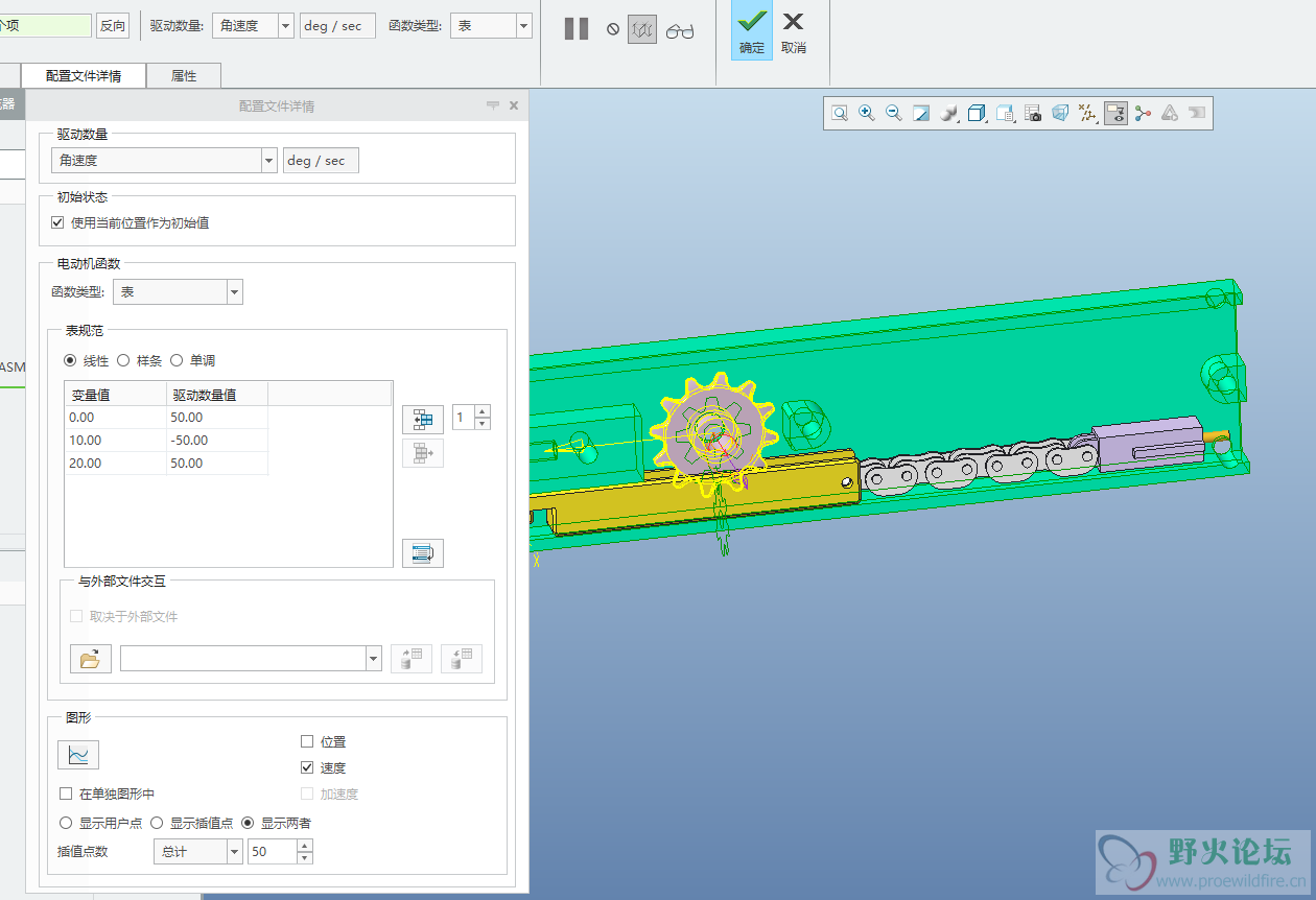

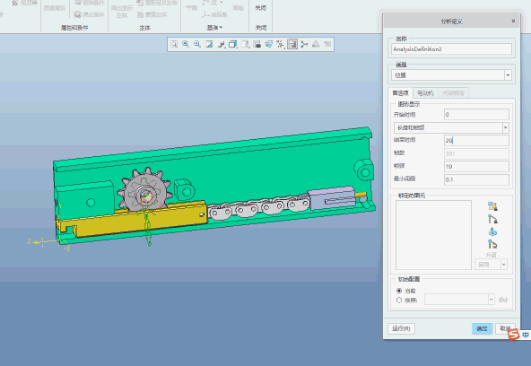

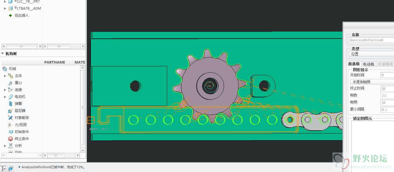

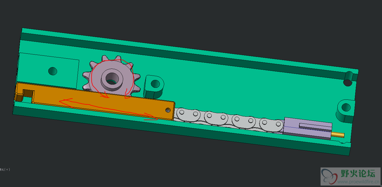

如图,链轮链条仿真问题,链轮主动,链条直线方向从动
用机构中的凸轮进行仿真,机构分析时报错
有那位大神能帮我出个仿真效果吗?万分感谢
asm0004_asm.rar
331.12 KB, 下载次数: 23

用齿轮连接选项中的 “齿条和齿轮连接”

请问齿轮齿条仿真后播放不动是什么情况?可否帮忙做个仿真看看

齿条设置滑块连接或者常规连接都可以,就是将齿条限制只能左右移动。  齿条和齿轮 设置   齿轮和小齿条 连接。 电机设置速度 表   然后运动
