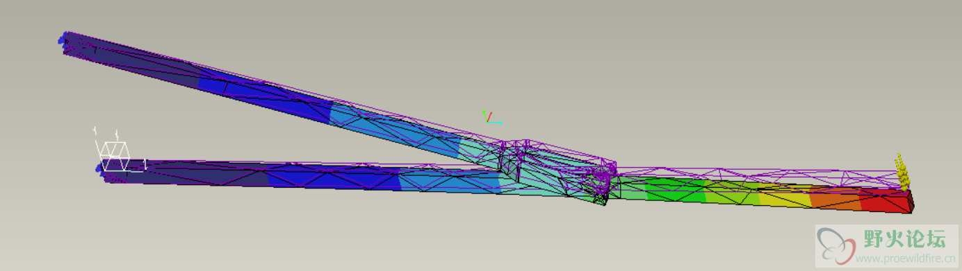

装配结构分析中,可以查看单个零件的变形结果吗?
在结构分析中装配结构里的零件连接应该怎么选择?

可以的,编辑----显示位置,选择元件/层,然后把你不想看到的遮蔽,就可以了
