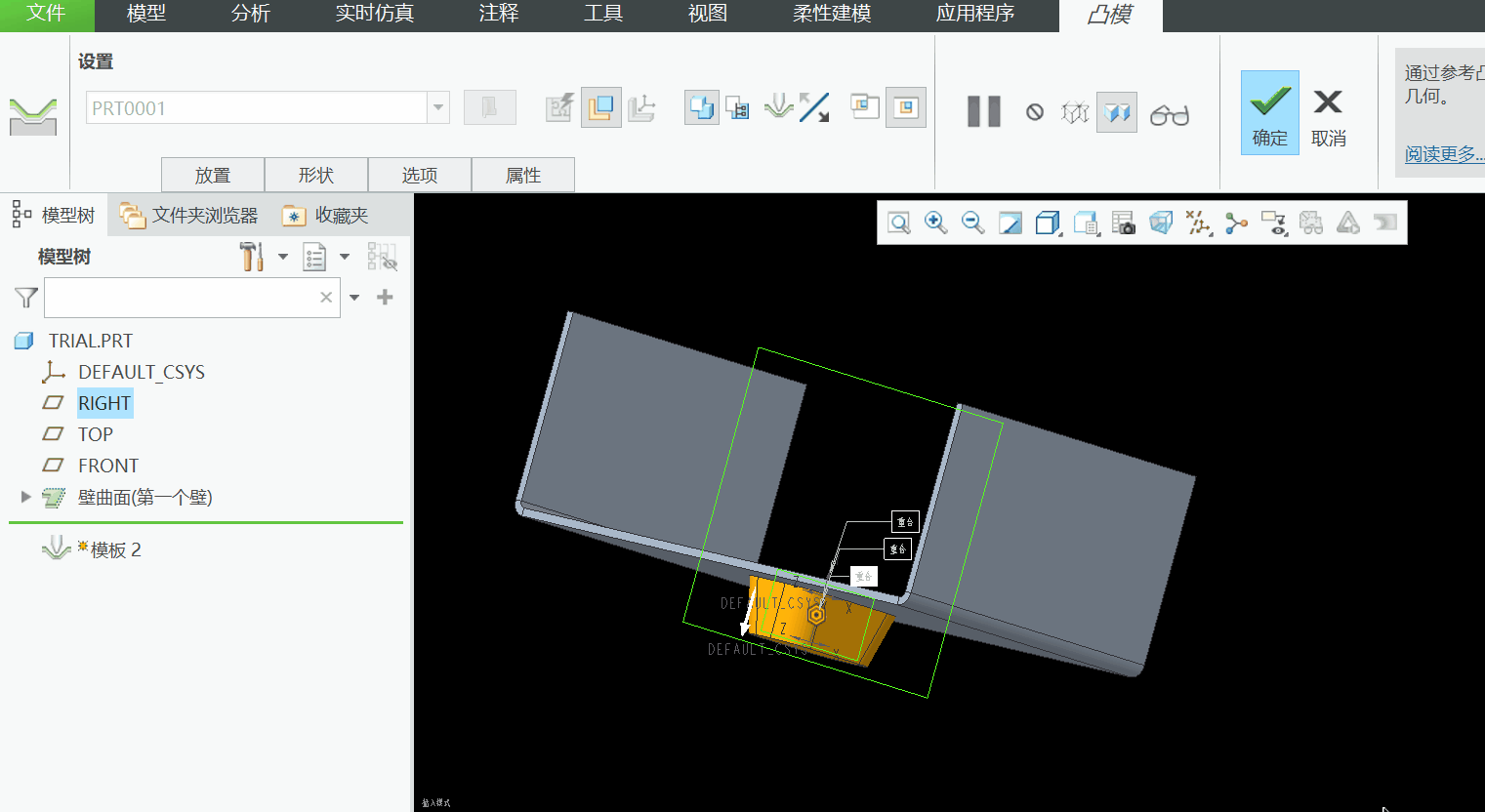

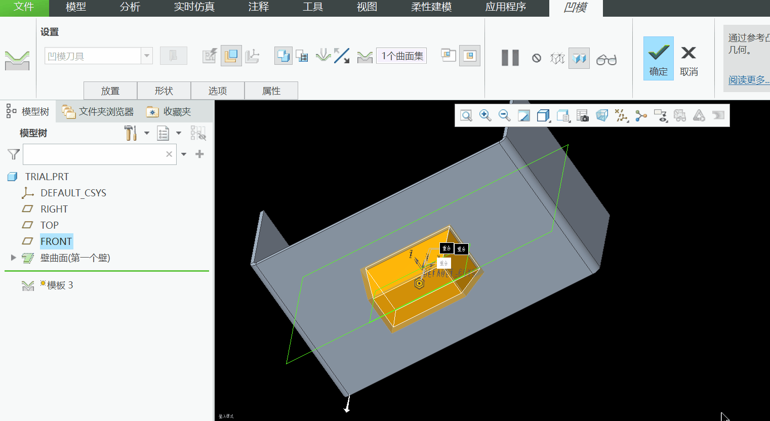

creo3.0钣金的凹模工具跟2.0变化比较大,该凹模特征始终创建不成功,各位同行,知道问题在哪吗 ?
请指教,我附上了part文件,谢谢
效果图
效果图
trial.prt.2.zip
57.2 KB, 下载次数: 5
part文件

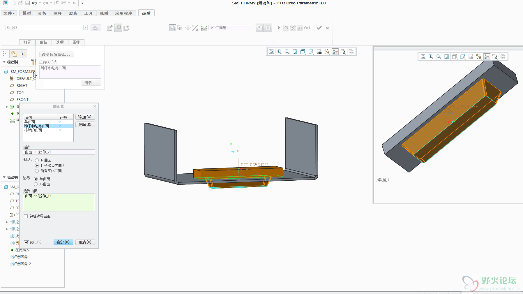

发表于 2020-3-5 18:20 | 显示全部楼层
这个刀具换成凸模成型。
凹模成型刀具的上部分去掉
dm.rar (135.47 KB, 下载次数: 16) creo 6.0

 楼主| 发表于 2020-3-12 09:24 | 显示全部楼层
minemp3 发表于 2020-3-5 18:20
这个刀具换成凸模成型。
凹模成型刀具的上部分去掉
谢谢, 你做的动态图太棒了,多谢。不过3.0的凸模创建没问题,凹模创建的确还是不成功。2.0改进前可以
