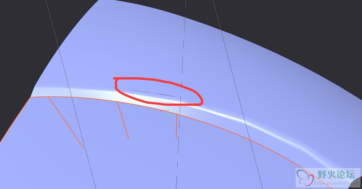

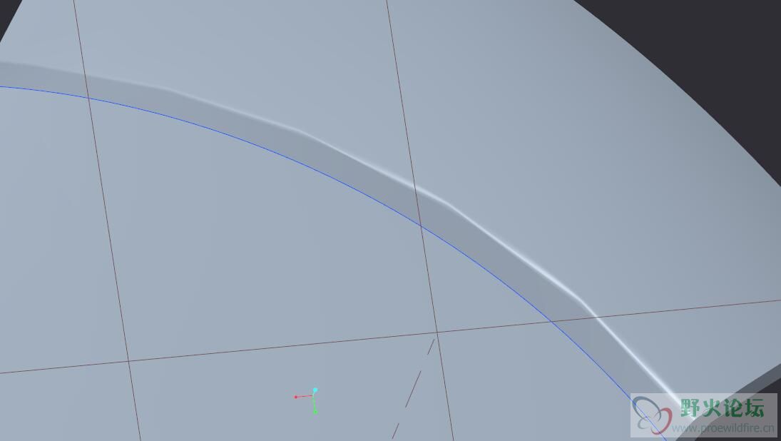

各位好 请教一个问题 两个曲面合并后 相交的地方会多出一个曲面 我估计是两个面没有完全闭合 所以尝试把两条相交边各延长后再修剪 然后合并 结果还是一样 哪位大神帮我看看怎么解决 谢谢!

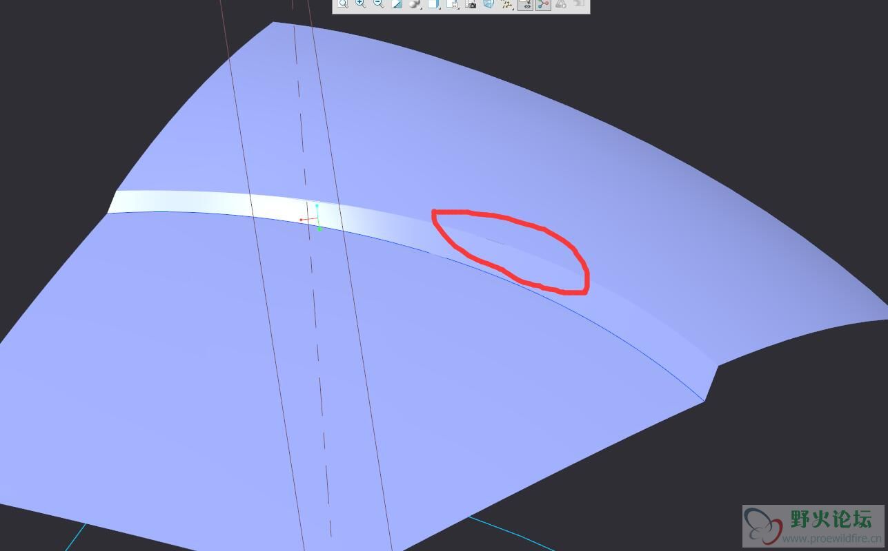

发表于 2020-3-5 11:14 | 显示全部楼层
合并后另外一个,隐藏不就可以吗

发表于 2020-3-5 14:01 | 显示全部楼层
没问题啊    你这已经完全合并了

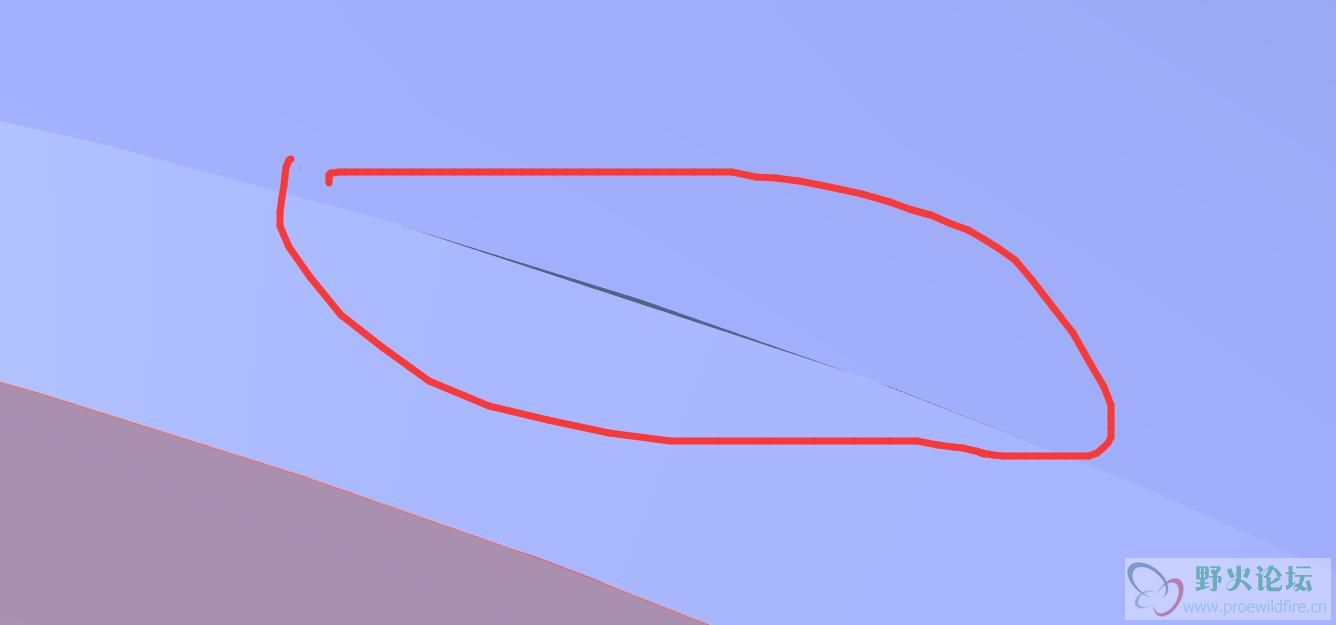

有问题啊 那是个破面还是多出的一个面 圆角之后面也不完整 你试试圆角看@guiyan280

哪位高手帮我看看 有穿插面怎么解决 谢谢!

精度不够,你在模型属性里面把精度调高一些,就没这个问题了

我用的creo2.0打不开。
有可能是精度,导致显示问题而已。换成线框显示看看线条颜色就知道。
或者直接拉伸切除掉,再用边界混合补上去合并。

@a877676400 确实是模型精度问题 解决了 谢谢
