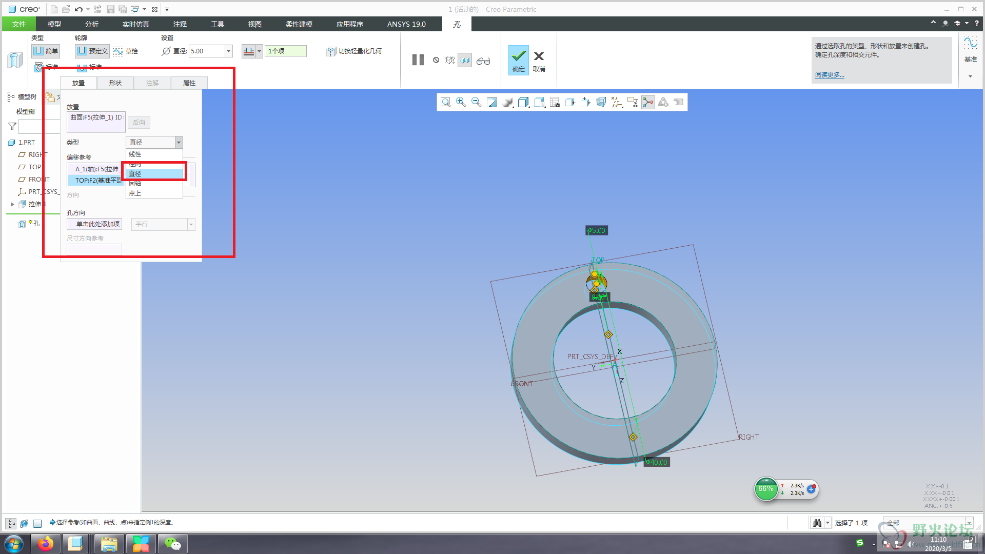

用实体放置孔命令,两点原因:

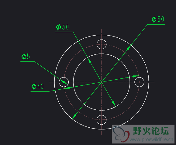

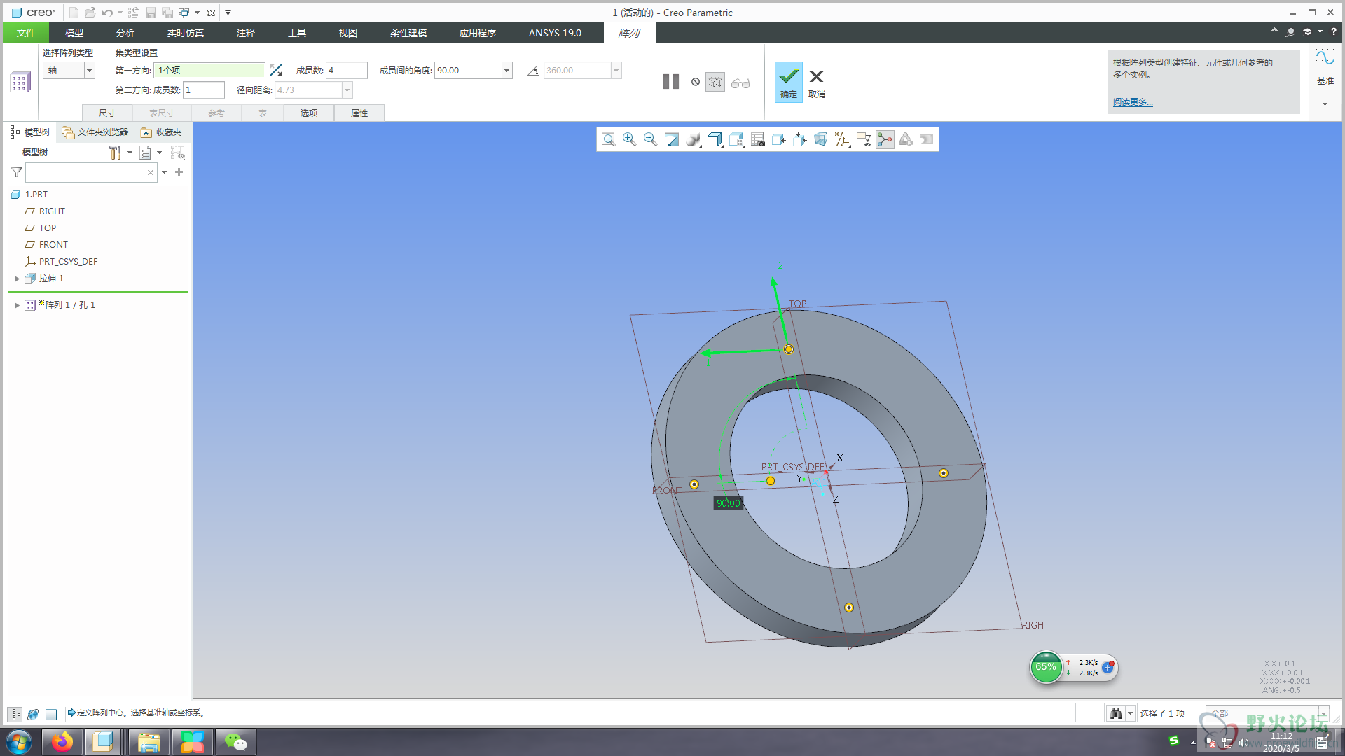

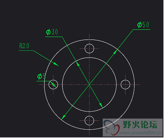

1.工程图中的标注方便,如直接绘制圆,工程图中没有孔的分布圆,用放置孔命令后阵列更符合我们的标注要求;
放置孔命令.png 放置孔命令
用放置孔命令后的工程图.png 放置孔后阵列的工程图
阵列孔.png 放置孔后阵列
直接绘制孔.png 直接绘制孔 直接绘制孔对应的工程图.png 直接绘制孔后的工程图
