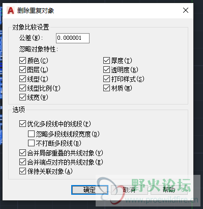

选中有重复线的图形--输入“overkill”命令--回车--弹出对话框
对话框
对话框
-根据自己的要求选取--确定即可

发表于 2020-3-5 08:58 | 显示全部楼层
你这个是要装插件才行的

 楼主| 发表于 2020-3-9 13:01 | 显示全部楼层
liufeng104 发表于 2020-3-5 08:58
你这个是要装插件才行的
没有啊!我及时下载的CAD2019,直接就能用啊!

发表于 2020-3-10 15:19 | 显示全部楼层
试了下只有在高版本上才有,比如08版就没有这个命令
