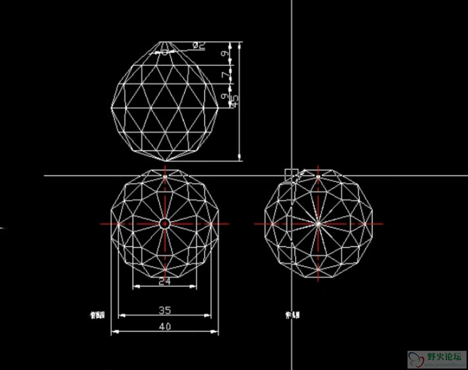

想不通该如何创建以下的模型,拔模好像做不了这样的不下倒的形状啊
尺寸大小无所谓,主要是这种多面体的球状该如何创建呢?

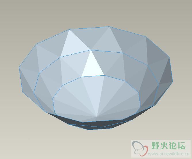

一共七层,每层都是正十二边形
prt0001.prt.rar

厉害!谢谢解答。边界混合这个确实实用。原本一直在想用旋转除料把12边形的一些边切掉

用边界混合做
