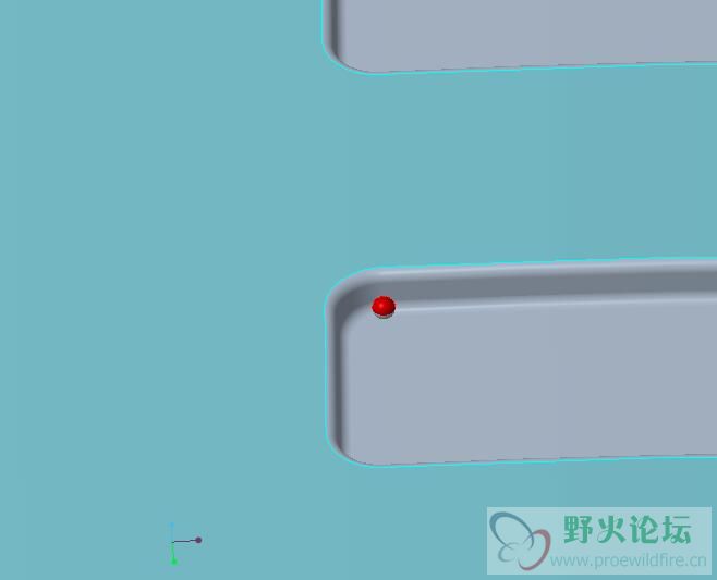

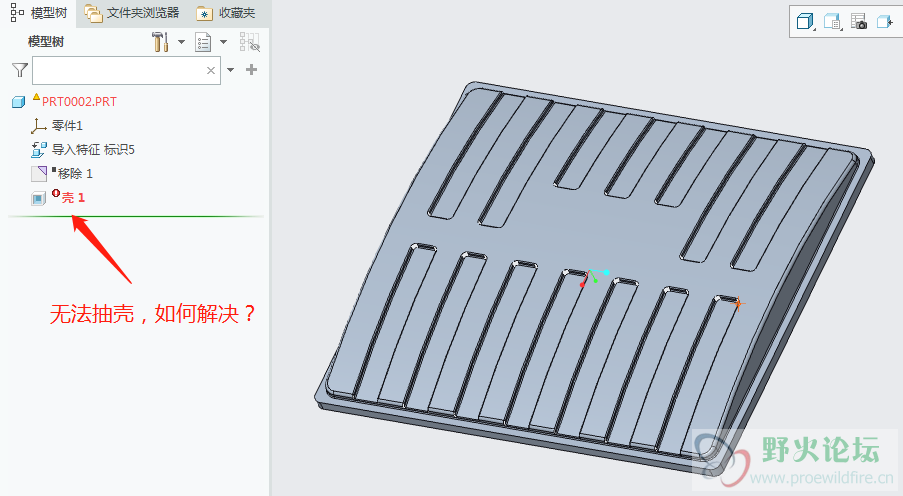

零件如何才能抽壳
无法抽壳
无法抽壳

发表于 2020-3-4 11:18 | 显示全部楼层
你抽壳的壁厚是多少?假设是1.5或2的话,必须保证你的壁厚、或者拐角大于这个值,并且圆角也要必须要大于1.5或者2。简易你把圆角取消抽完壳在加圆角

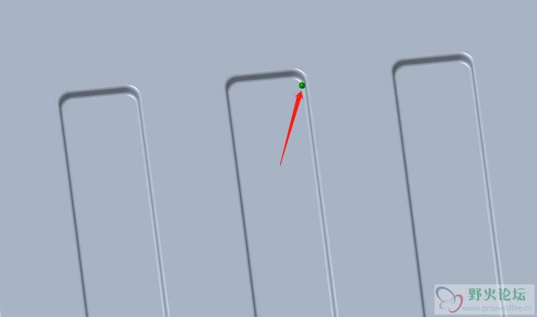

发表于 2020-3-4 11:47 | 显示全部楼层
2#正解,留意移除圆时图里面这个小东东也要一起移除

发表于 2020-3-4 13:12 | 显示全部楼层
先抽完壳,再做外部的一些小圆角,要不经常会出错

发表于 2020-3-4 13:19 | 显示全部楼层
先抽壳

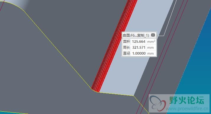

发表于 2020-3-4 13:43 | 显示全部楼层
多了一个零件 你最好问下客户或者做图档的这个圈是干啥的应该是不要的吧,你这个圆角不够1mm抽不了壳的,要先复制整个面在转换实体,并且移除之前的圆角就可以了,在抽壳,如果还不行就把底部删除在加厚

 楼主| 发表于 2020-3-4 14:14 | 显示全部楼层
371245560 发表于 2020-3-4 11:18
你抽壳的壁厚是多少?假设是1.5或2的话,必须保证你的壁厚、或者拐角大于这个值,并且圆角也要必须要大于1. ...
感谢!按照你的方法已创建壳
71
发表于 2020-3-4 16:51 | 显示全部楼层
估计是拐角或者圆角值小于你抽壳的厚度,所以抽不出来
