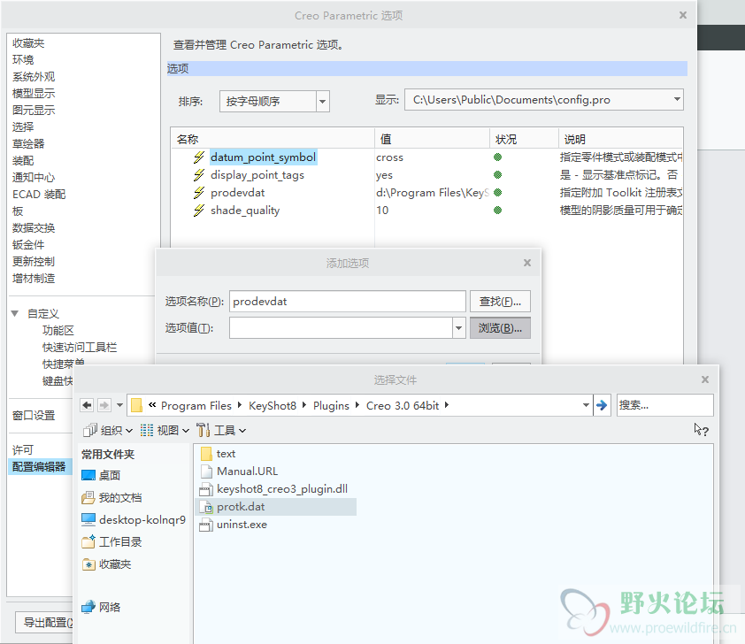

1 官方(https://www.keyshot.com/resources/downloads/plugins/)下载对应插件,安装直接下一步,到安装目录复制一下,
2 creo选项——配置编辑器——添加 输入pro自动弹出prodevdat——点浏览——地址栏粘贴 刚才复制的安装目录—选prodk.dat——一确认确认
