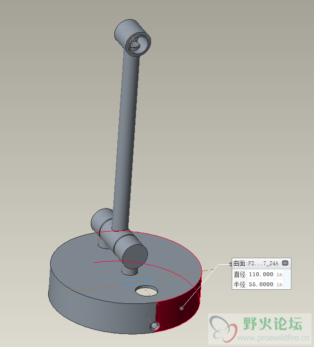

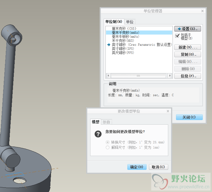

A.png 像这个装配图,单位是英制的,想问一下怎样可以将全部零部件统一传成公制?我尝试过在 d.png 这里转不到,想问一下大家有没有办法,谢谢!!

发表于 2020-3-3 14:36 | 显示全部楼层
你一个是m一个是cm还有mm的不能一次性转换的

 楼主| 发表于 2020-3-3 14:50 | 显示全部楼层
客户传过来的图整都是英制单位的,测量直径都是in单位的,想把整个转成公制单位

发表于 2020-3-3 17:18 | 显示全部楼层
都不一致,一个个改吧,其实你可以 让客户去改,毕竟是他们的文件,我以前就被要求返工改单位

发表于 2020-3-4 08:15 | 显示全部楼层
你这个只能一个一个改了,你里面每个单位都不一样
