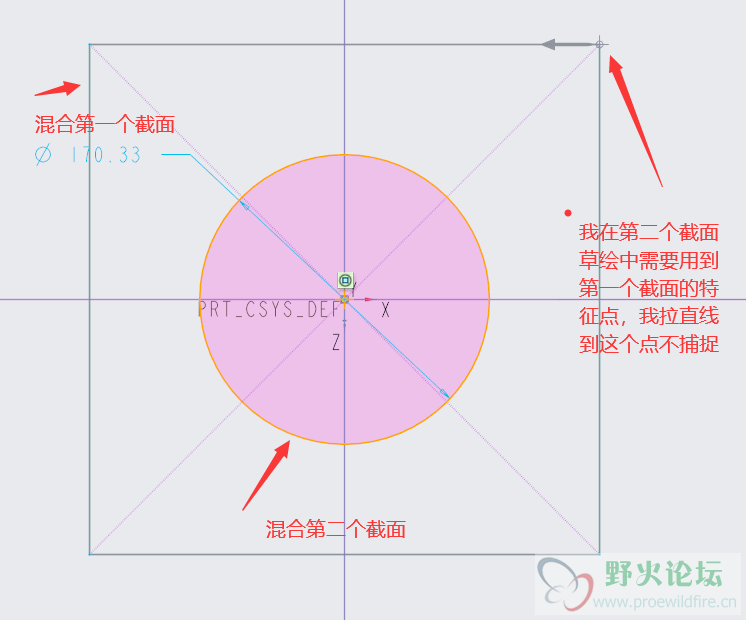

[已解决] creo 我用混合命令,怎么在第二个截面参考第一个截面的特征
207
306
发表于 2020-3-3 11:11 | 显示全部楼层 |阅读模式
我在第二个截面草绘中   投影之类都试过了,没用,求助各位大佬

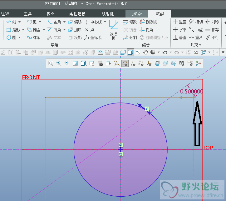

发表于 2020-3-3 11:50 | 显示全部楼层
可用约束
375
477
45度打断就对了   参考不到
1545
131
2207
发表于 2020-3-3 11:54 | 显示全部楼层
重做了几次,这次约上了,多数时约不上
1545
131
2207
发表于 2020-3-3 11:58 | 显示全部楼层
creo 7.0 一下就约束上
913
1030
发表于 2020-3-3 12:16 | 显示全部楼层
天方地圆吧
501
687
发表于 2020-3-3 13:55 | 显示全部楼层
标一个是45度角在打断即可
185
210
发表于 2020-3-3 17:21 | 显示全部楼层
用约束重合可以的。
207
306
