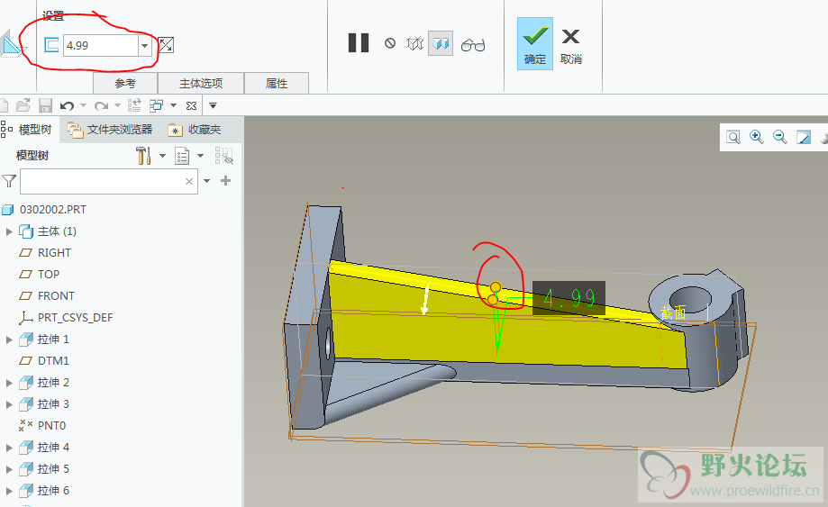

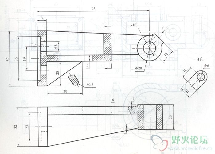

新人求教,如图圆柱面到矩形的加强筋如何制作,总是与零件不想交

用轮廓筋命令

用拉伸做最简单

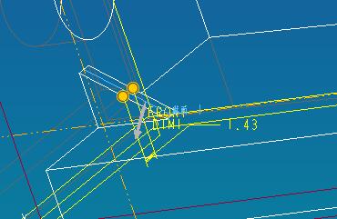

5mm筋位和圆柱正好相切,用轮廓筋做会报错,可以先把筋做到4.9,再替换面做成5mm

拉伸最简单:lol ,你的应该是和上面的圆形相交了没有成封闭的肯定是出错了

你这个筋只能做到4.9929,再大应该超出了!
