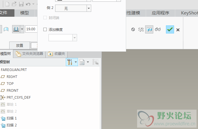

拉伸-选项菜单今天不小移动了位置,现在想移回来,鼠标点上去没作用,不能拖下来,其它的窗口没事,之前有看过论坛有同学发过同样的软件的BUG,但是现在找不到,请大神再次帮忙一下。

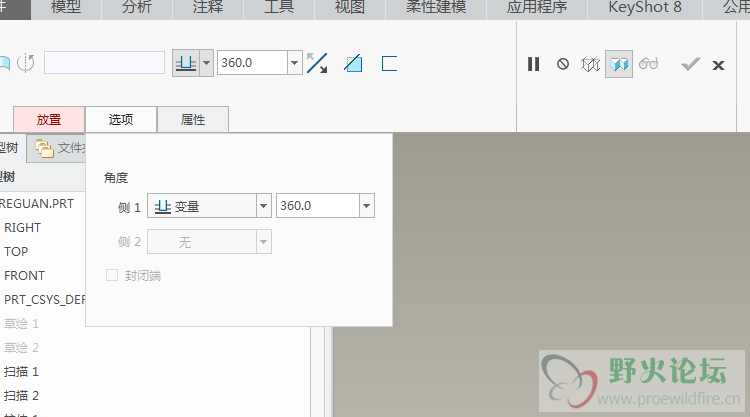

这个之前我有回复过其他的坛友你按照恢复默认即可

谢谢!像这样的窗口,一般浏览器出现后,关闭重启就行,就像现在恢复窗口一样,如果不小心拖到最顶,重新打开网页就可以恢复,在CREO就是因为鼠标去不到窗口最顶,不能从箭头变成十字拖动,谢谢大神帮忙!
