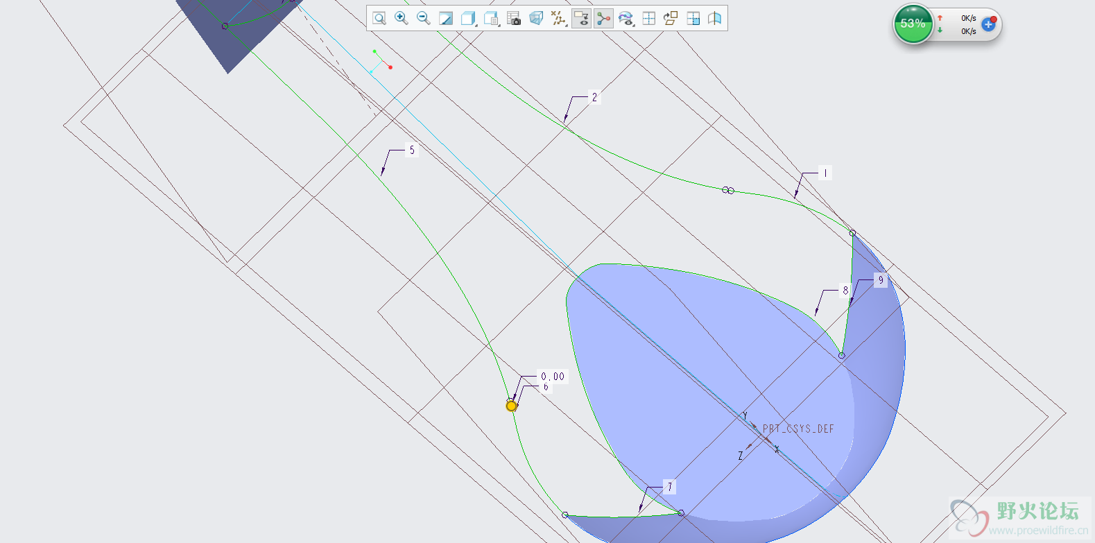

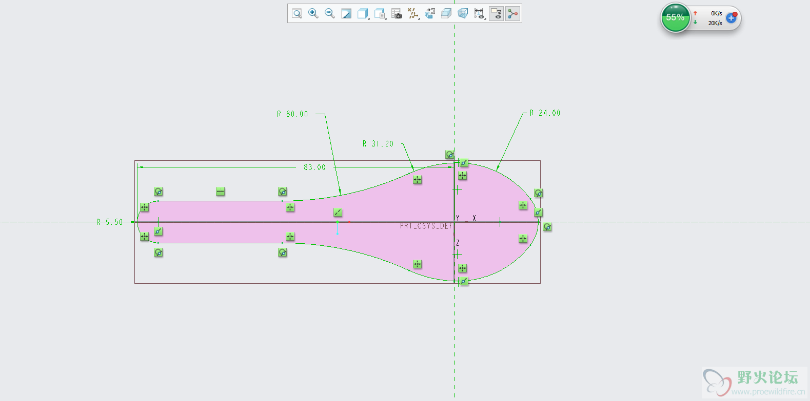

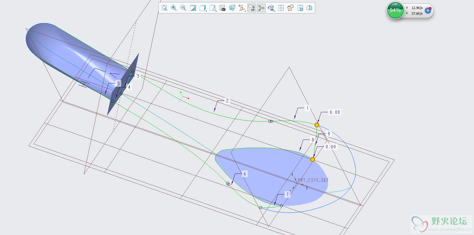

有些线在草绘是连起来的,但是用曲面造型时候自能用shift,不能用ctrl

又不是四边面肯定不可以 这个勺子网上很多教程的

可以把你的原文件发送上来,比较好解决
试试把多段曲线复制粘贴为一条逼近曲线

麻烦看一下,我这个也是跟着教程做,但是做不出来
