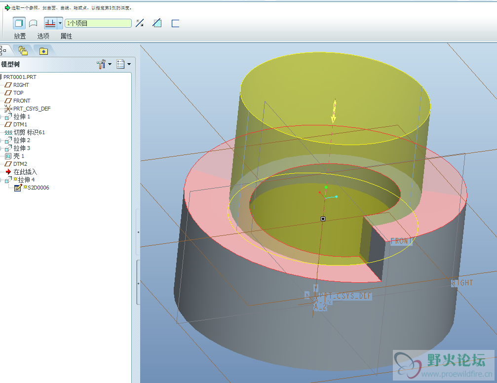

[求助] 不能拉伸到曲面。这个怎么解决啊?求大神

 楼主| 发表于 2020-3-1 19:43 | 显示全部楼层
怎么解决这个问题?大神

没有源文件估计怎么猜呀,这种情况问题有很多,你可能没选择到或者选择地方错误等等

中间必须掏空,实体的投影必须全在曲面上。看图形只要画两个同心圆直接拉伸就行了,没必要拉升到曲面

据我了解。按你的做法是不可能实现的。建议拉伸成圆筒非圆柱。出错在于中间空心部分电脑是无法计算的
