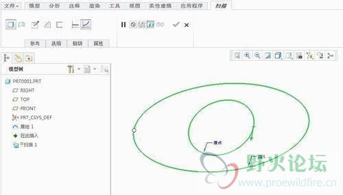

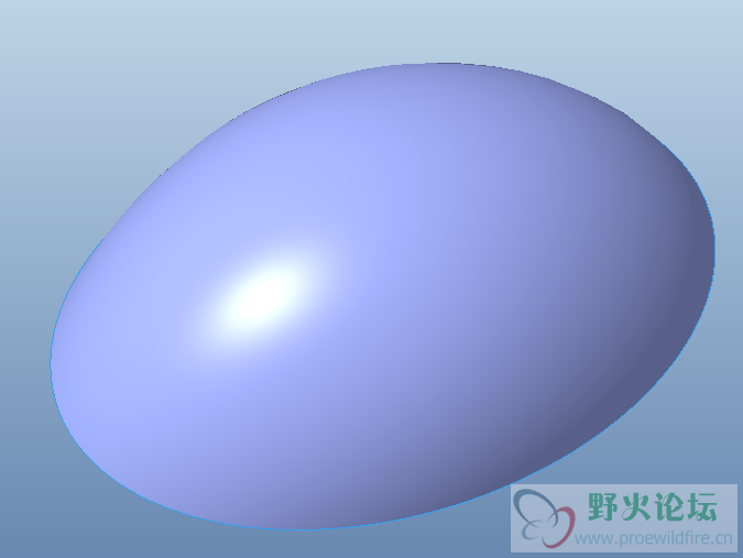

想画成图中的这个橄榄球
轨迹是这样画的
截面是这样

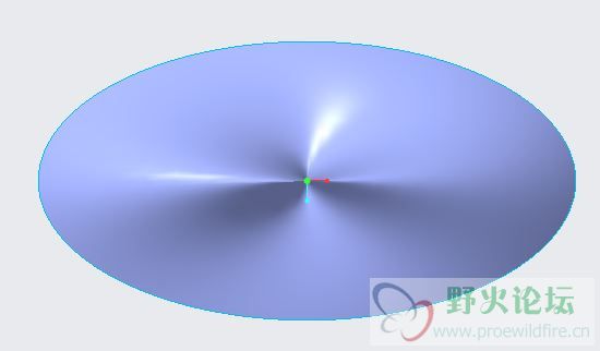

但是最后的结果是
1131
1621
发表于 2020-2-29 23:12 | 显示全部楼层
椭圆旋转不成?
 楼主| 发表于 2020-2-29 23:27 | 显示全部楼层
嗯呐,感觉整个就是个错的,而且旋转出来只有一半。按理说这个是个很简单的东西呀

试了几次都是好的
你扫描截面试,是否只选择了坐标系作为参照(或者你上一步草绘圆、椭圆时,直接做个基准点用于扫描参照),画的中心线,不要选别的参照了

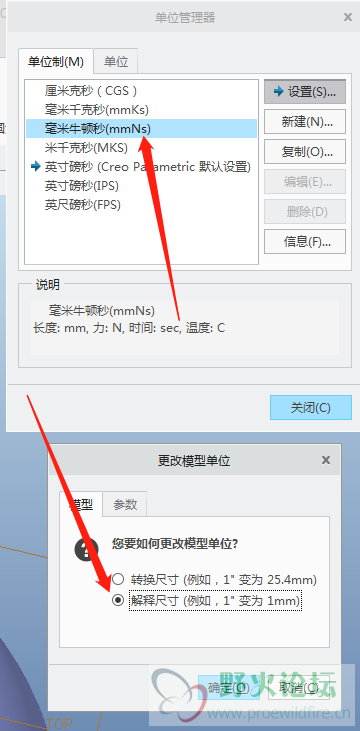

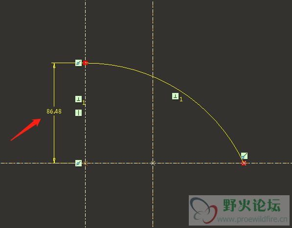

你的文件改下扫描截面草绘中标注方式即可 ,我的creo5.0的PRT文件,你看能否打开(顺便说下你的模型属性中单位是英制,不对的哦要改为mmNs)

我按照你说的改了草绘的标注方式,确实可以了。那这个圆的轨迹在这里有什么作用呢?感觉没有起作用啊,但是只用椭圆轨迹又确实不对,太让人费解了。
