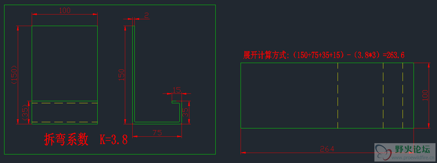

零件及展开图
零件及展开图
各位高工:

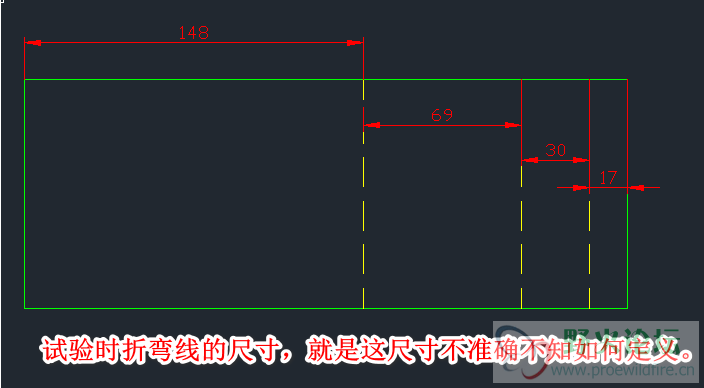

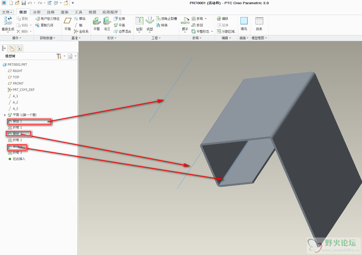

        请问在   “钣金设计中,将CAD中展开的图导入CREO3.0中后用折弯命令将其返回原设计的钣金零件(展开前的)状态,如何能确保尺寸准确?”
      本人已试着将其折弯好,但与原零件尺寸相差极大,试了多次不知用什么方法定义折弯线尺寸,具体如图示,请高工们指点下,谢谢!
CREO中折弯图
CREO中折弯图
折弯试验尺寸
折弯试验尺寸
CREO折弯后尺寸
CREO折弯后尺寸

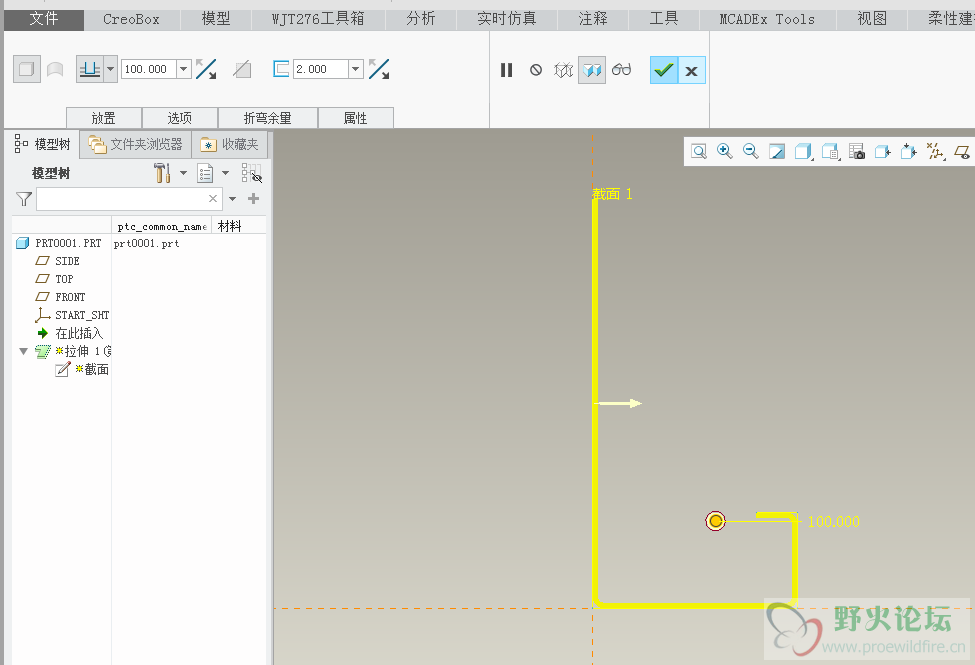

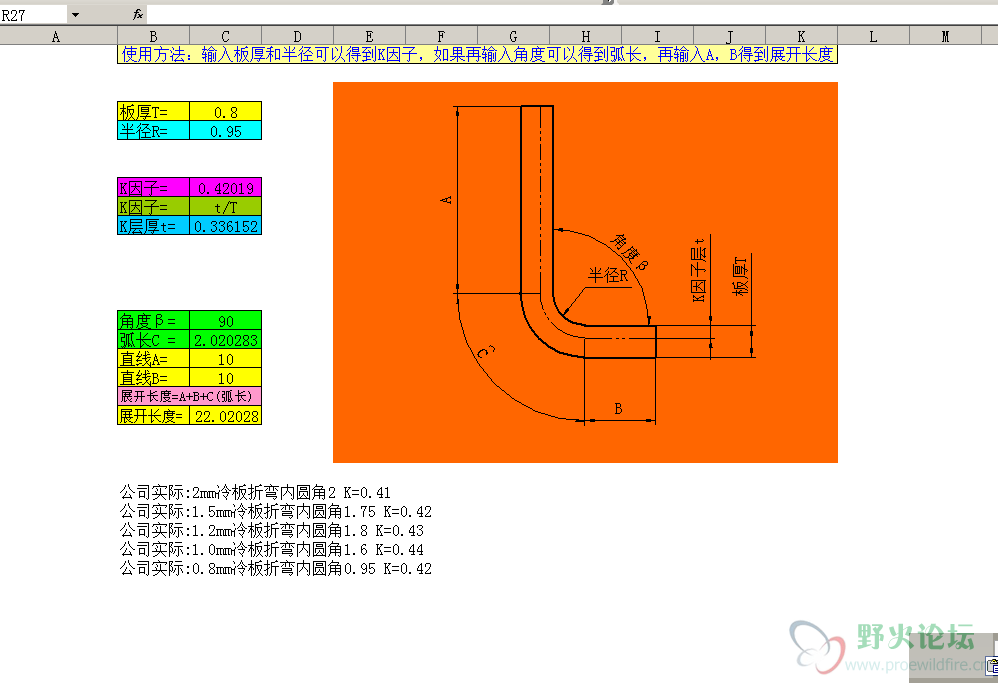

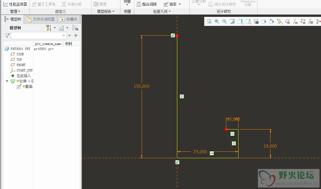

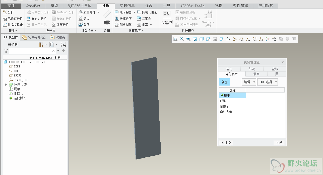

首先进入钣金模块 我们公司2MM板 内圆角实际测量2MM 折弯系数K 0.41 钣金 拉伸 草图 设置成型展平 最后工程图
人以科技为本
949
1307
发表于 2020-2-29 19:21 | 显示全部楼层

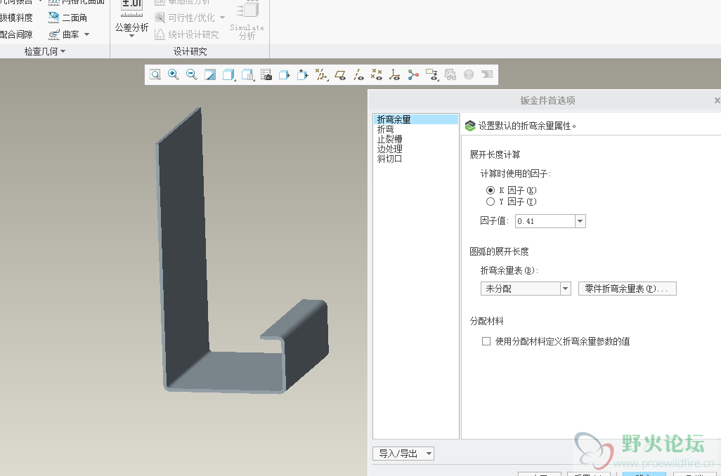

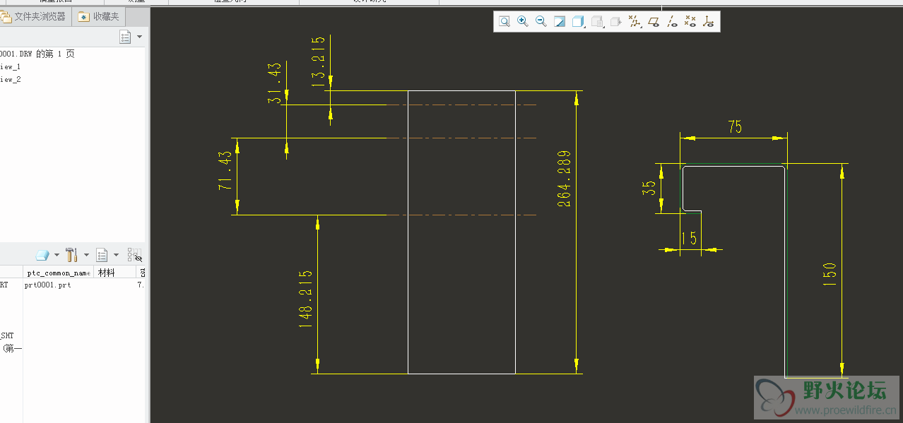

发表于 2020-2-29 20:17 | 显示全部楼层
cero的钣金需要导入折弯系数表的。它会根据不同材质和板厚自动计算展开长度的。前期设置好配置数据,以后就是一劳永逸的!

 楼主| 发表于 2020-2-29 20:58 | 显示全部楼层
liuhuzaqw 发表于 2020-2-29 20:17
cero的钣金需要导入折弯系数表的。它会根据不同材质和板厚自动计算展开长度的。前期设置好配置数据,以后就 ...
      在CREO中是有设置好的,而且在钣金模块中设计的3D模型展开后可进行实际生产,已有多年经历。现在就是有的同事不会或不习惯CERO。 他们就在AUTO CAD中直接展开,而部分负责3D建模模拟装配的同事认为在CERO中再重新画麻烦,也有部分就是重复工作。就想直接导入CAD中已展开的进行折弯处理返归成原(未展开)图纸尺寸一样,再与其他部件装配,但目前发现这样操作后尺寸不对。

发表于 2020-2-29 21:47 | 显示全部楼层
思路是抛弃CAD展开,就你这个 直接钣金环境用拉伸草图一次出来 设置K系数 内圆角 做展开图 另外和CAD一模一样是不大可能的 毕竟展开每个软件都有点小差距。

发表于 2020-3-1 11:28 | 显示全部楼层
好差好差 发表于 2020-3-1 10:27
这是用简单的举例说明下。
思路是 CAD不是已经有折弯成型图吗 CREO根据这个建模 再用K系数 Y系数 折弯扣除 自己公司的习惯 设置好后 展开 当然展开图可能和实际CAD不一定一模一样 对照下CAD的展开图
