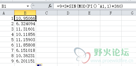

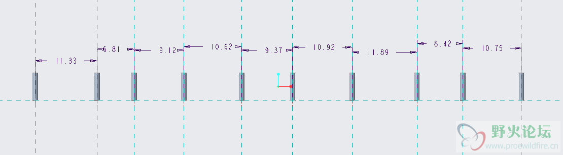

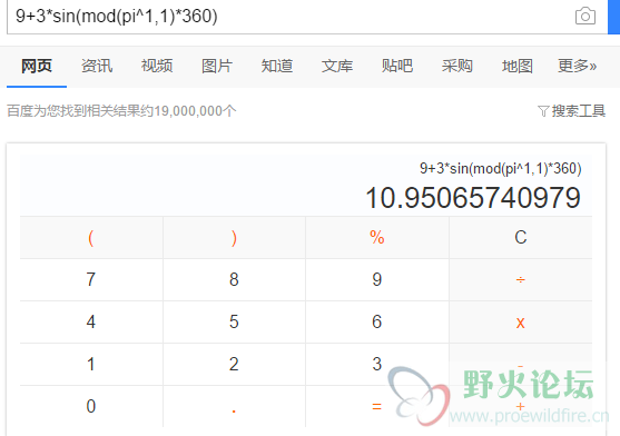

附件是4.0的,根据百度结果应该是EXCEL是对的,creo为啥得出的数据不对呢?

楼主也太高看百度了怎么觉得CREO结果是对的呢。以第一个尺寸为例:
9+3*sin(mod(pi^1,1)*360)=9+3*sin(0.1415926*360)=9+3*sin50.97334=9+2.33055=11.33055

发表于 2020-2-29 10:09 | 显示全部楼层
creo参数里面的sin(角度),excel里面的sin(弧度)。这种成熟的软件这种计算是不会错的,看你对它了解。
