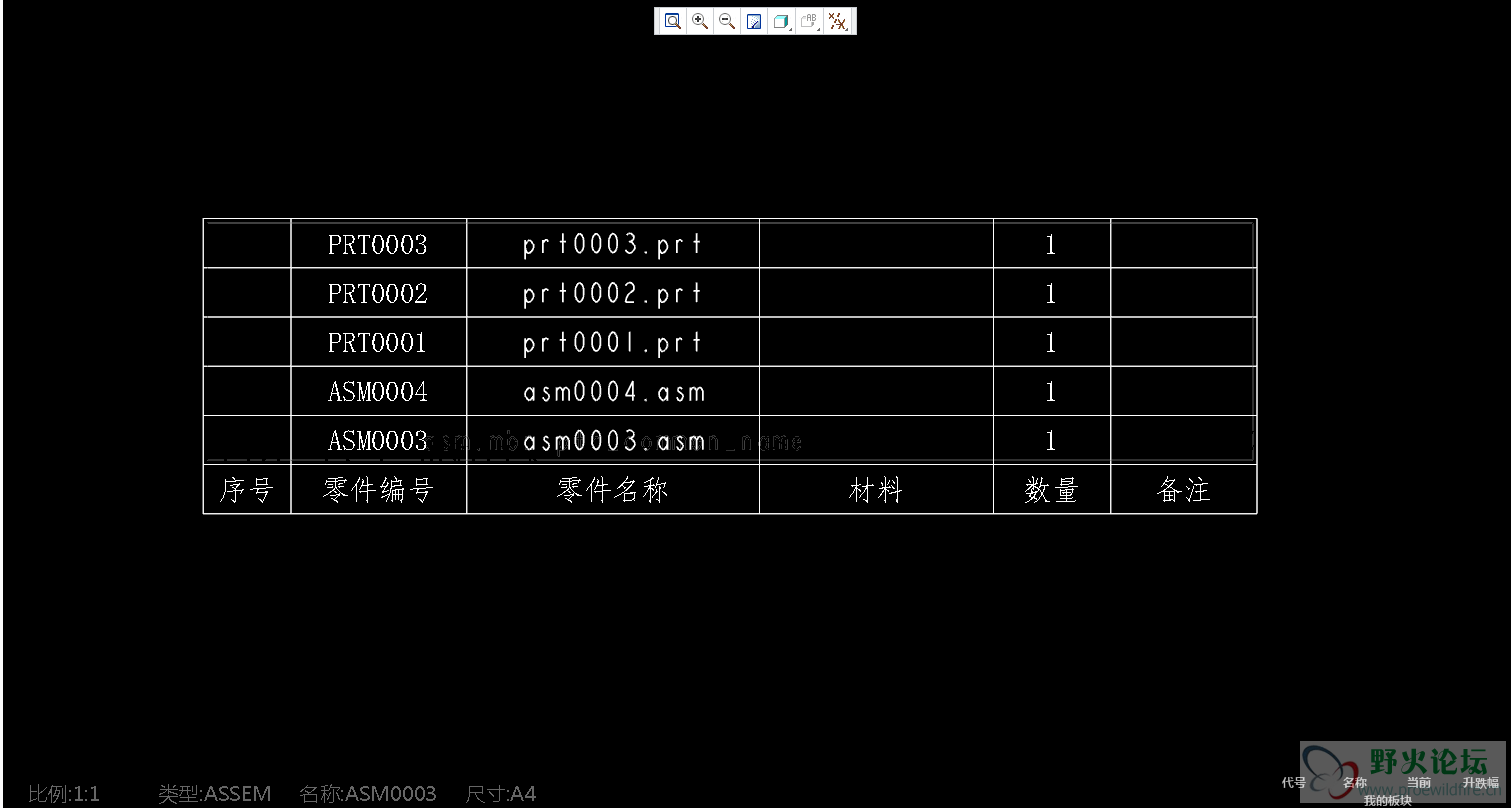

然后我经过调试发现,就算我单纯选择Rpt.LEVEL,,表格也无法显示出层级
我到底哪里出了问题呢???
难道层级还要自己设置的嘛?

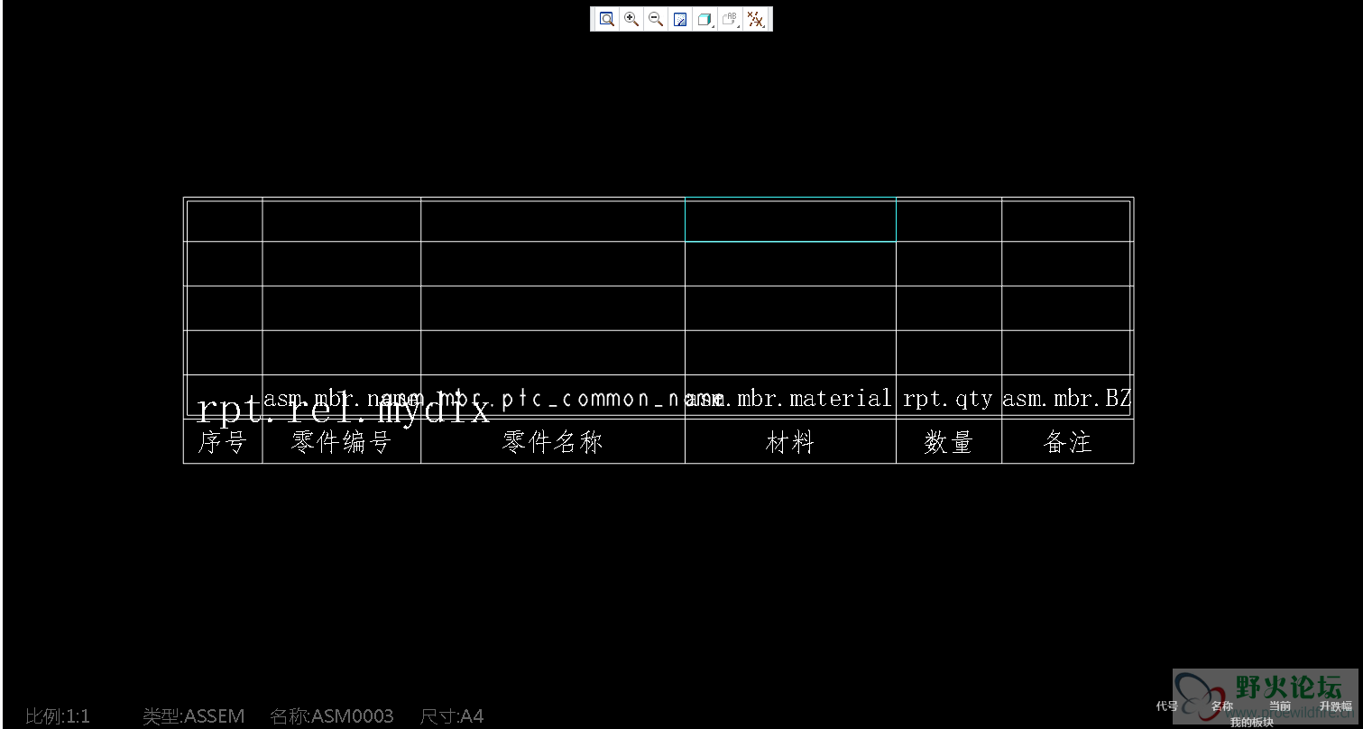

&rpt.index 是这个
 楼主| 发表于 2020-2-28 15:27 | 显示全部楼层
INDEX是正常的,就是LEVEL这个功能不正常,无法显示等级。。
就好比我的整体装备等级是1,那么他的零件应该是1.1才对。。。可惜等级无法显示

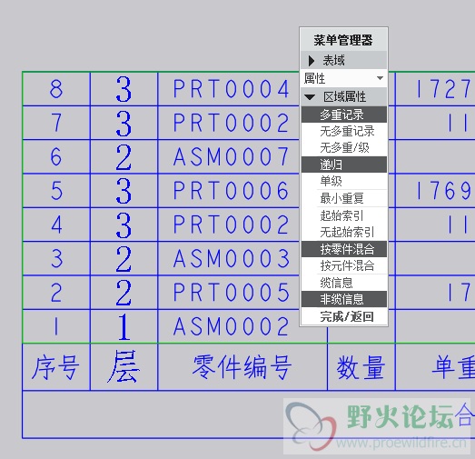

发表于 2020-2-28 16:59 | 显示全部楼层
看下重复区域-属性-能不能出
 楼主| 发表于 2020-2-28 17:52 | 显示全部楼层
终于搞定了,感谢感谢,,,但球标还是按照INDEX的索引序号排列,
