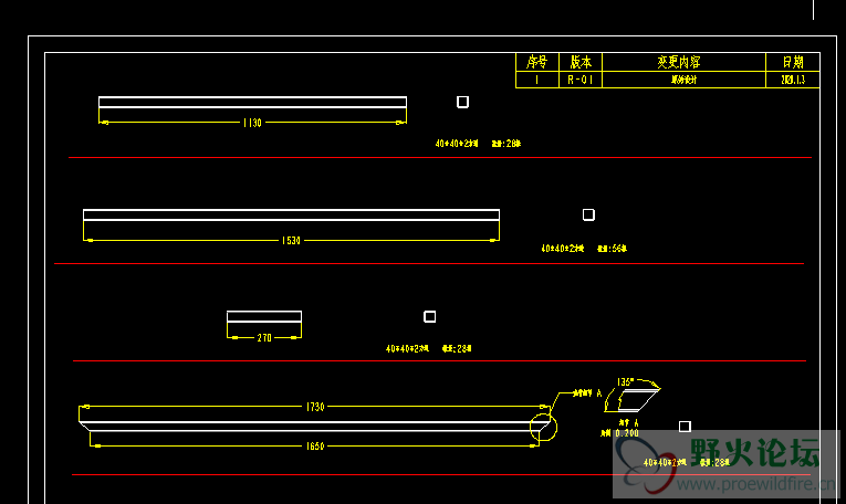

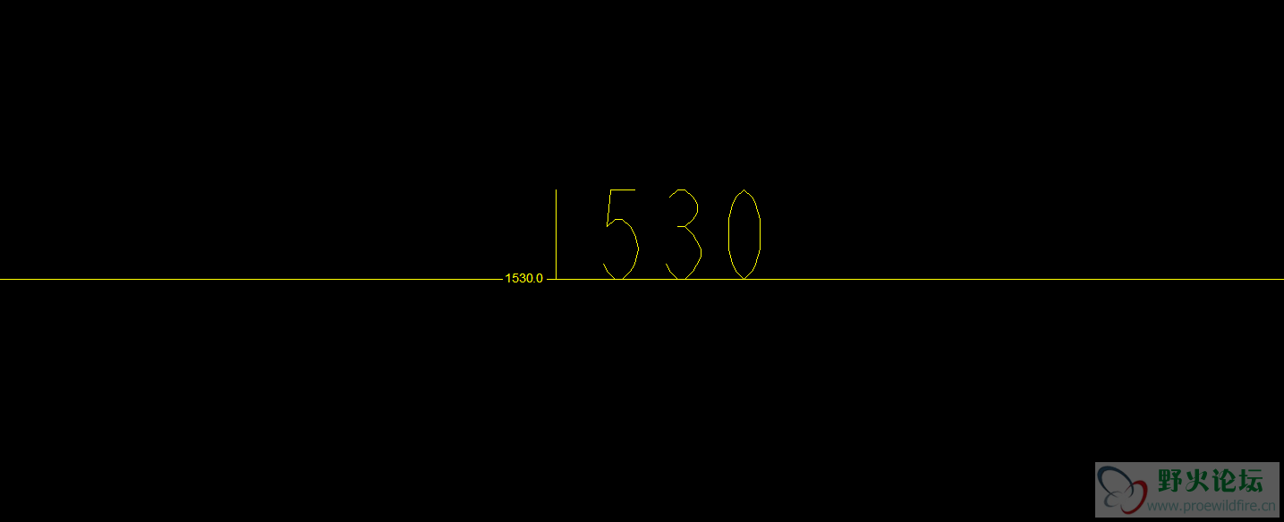

     如题,工程图转CAD后,做成块,然后复制到其他界面没有问题,但是如果炸开就会出现两个数字,怎么办???
发表于 2020-4-6 12:53 | 显示全部楼层
两个文档把字体设置成完全相同的再试一下
