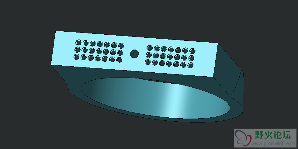

请问这个产品可以出模吗?

材质呢?目测不可以

不可行。就算可行模具成本太高,如果只是为了做料厚而没有其它考虑的话这么做估计会被老板炖冬菇

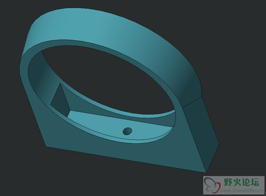

可以的,整体上下出,阵列孔的那一端走个行位,里面那个方形槽走个斜顶,图纸留出的空间够斜顶走

可以,平躺,两边行位

但是如四楼说的,料厚不均匀会影响产品外观,同时模具因为行位多导致成本高,现在很多老板都不懂结构,所以你还有混过试用期的可能
