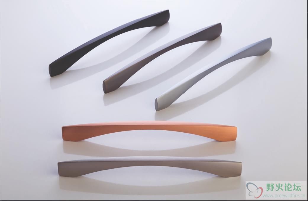

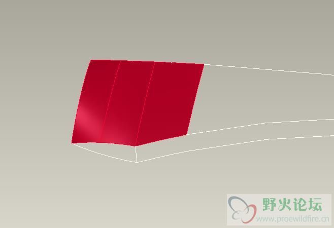

各位大神这个拉手怎么话,到了两侧的交接位置接不顺(红色的位置)

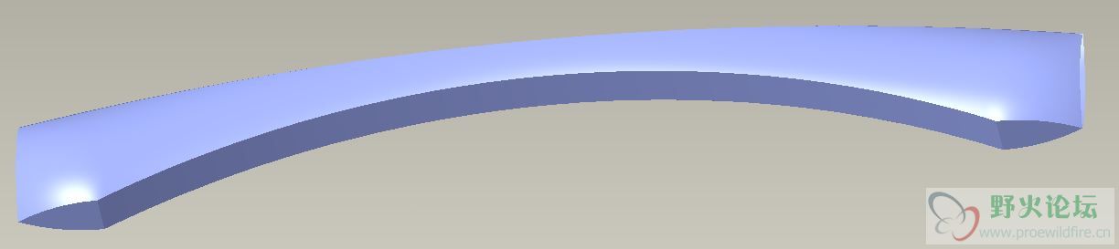

这么简单的图搞这么复杂干啥。。。方向有了,尺寸你自己调节下

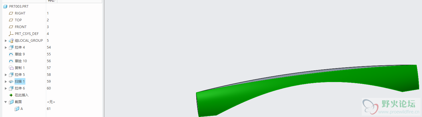

尽量不跑线。

这个四边对称的,你只要画四分之一就行了。基本上几个扫描或者边界就行了,你应该把侧面做一个大面
