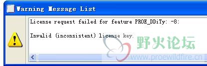

 楼主| 发表于 2008-12-31 14:20 | 显示全部楼层
出现-8的情况 怎么整 论坛说的我不太明白

发表于 2008-12-31 15:23 | 显示全部楼层
网卡物理地址对否?

发表于 2008-12-31 15:25 | 显示全部楼层
要是能夠把啟動時報錯的圖片抓取上來最好

 楼主| 发表于 2008-12-31 18:26 | 显示全部楼层
网卡地址是对的  出现 -8的 情况

发表于 2009-1-1 05:33 | 显示全部楼层
应该是许可证不合法啊
