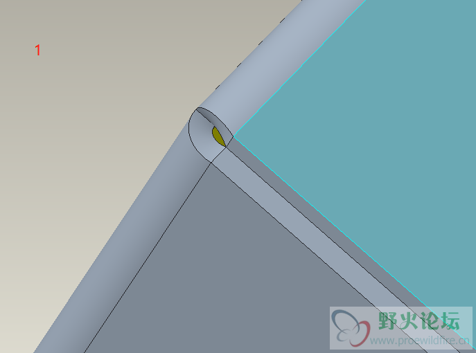

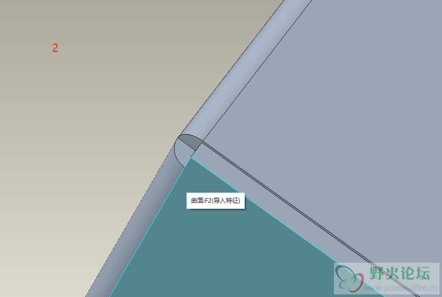

大佬们可以看看这两种区别吗,我第一种怎么变成第二种。
495
745

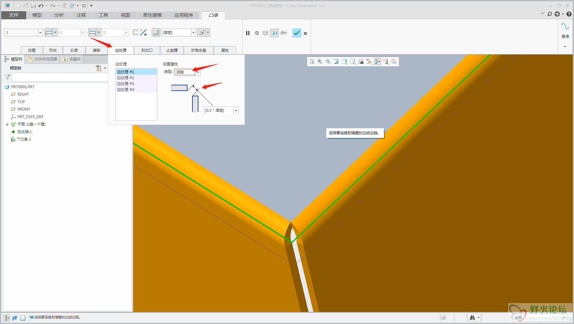

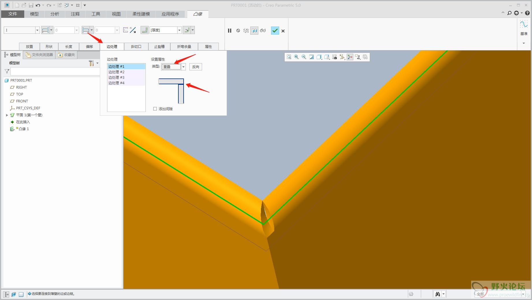

发表于 2020-2-26 17:20 | 显示全部楼层
用法兰壁,看看下图的区别

:lol 延伸折弯线会自动调整
