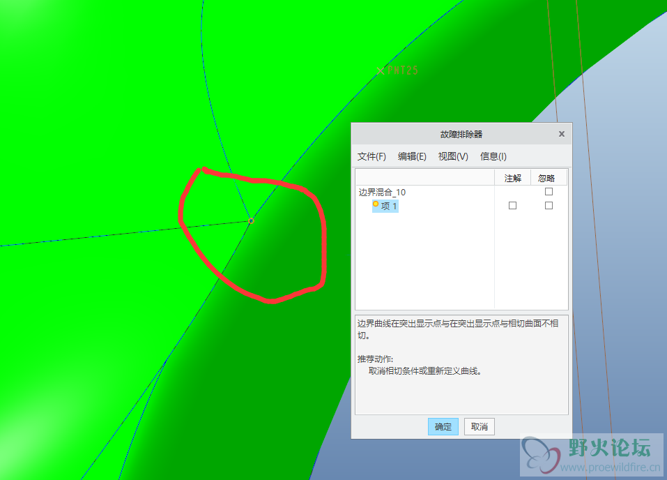

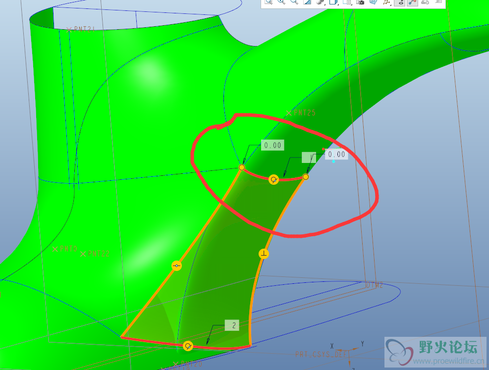

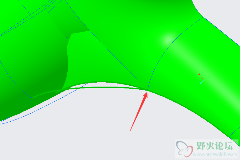

[求助] 想做出图中的相切曲面怎么都做不出,看样式约束也没问题呀
87
119
发表于 2020-2-26 10:35 | 显示全部楼层 |阅读模式
文件为6.0版本。谢谢各位大佬的解答
122345.prt.zip
445.96 KB, 下载次数: 41
62

发表于 2020-2-26 10:48 | 显示全部楼层
两个面的交点不相交;IDD里面--匹配一下--再边界混合

 楼主| 发表于 2020-2-26 12:28 | 显示全部楼层
额。。这些线和面都是我自己做的

发表于 2020-2-26 16:54 | 显示全部楼层
这里,线和线不相切,想要面相切,首先面要相切

 楼主| 发表于 2020-2-29 08:39 | 显示全部楼层
成功了,谢谢解答
