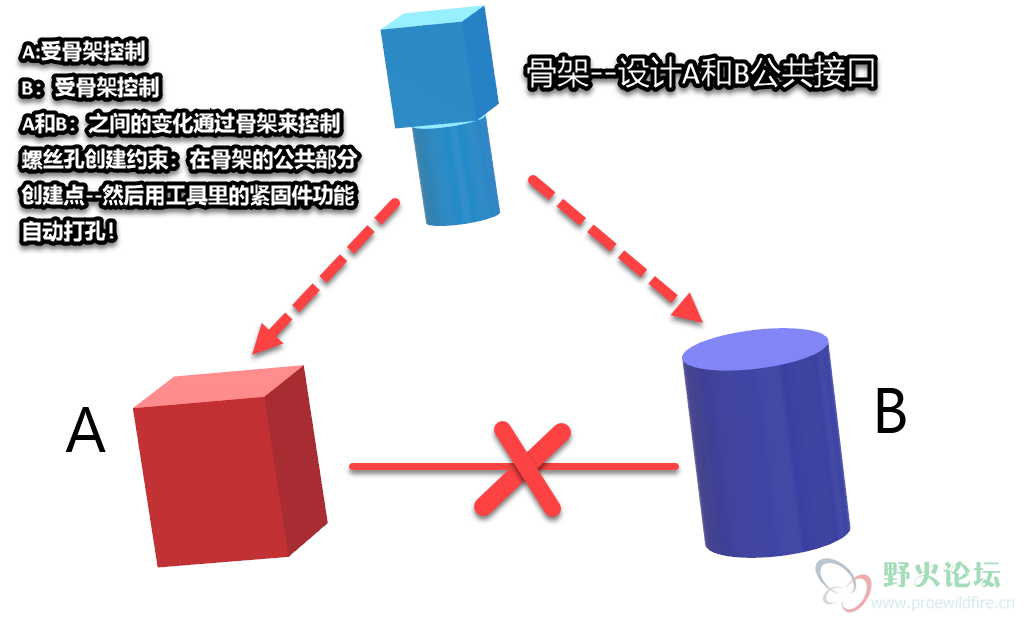

本人刚开始用creo自顶向下设计,有一个问题颇为困惑,我们知道,机械产品有很多螺纹联接的装配件,比如两个圆盘类零件用16个螺栓联接在一起,在以下叙述中,两个圆盘分别称为件1和件2,共有以下三种方法
(1)自底向上的设计方法,这个大家都清楚。即在件1和件2分别打孔16个(阵列方法),然后通过约束装在一起。
  而自顶向下设计中处理这个问题可以有如下两种方法
(2)设计件1,打孔并阵列出16个孔,然后在装配环境中,通过发布/ 复制几何的方法设计件2并得到16个孔。
(3)件1和件2都先不打孔,在装配体中装配在一起后,用装配环境下关联打孔的方法,一次将两个件上的孔都打出,当然也是先打一个孔,然后阵列出16个孔。
我的问题是:以上三种方法,到底采用哪种更好,优缺点是什么,请版主或高手解答一下。刚开始用自顶向下方法,望高手不吝指教!

正常做法是:
1.  设计件1,打孔并阵列出16个孔;然后在装配环境中激活件2,打第一个孔,选择件1任意一孔轴线,按CTRL选择件2孔放置平面;打完孔阵列会自动参考件1。
2.工具》IFX 通过草绘点批量打孔,这种方式会自动装配螺栓。

如果你是螺孔,就不要打孔了,做点-阵列,再用工具-螺钉命令,用点做定位参考, 改变螺丝大小时又不用修改底孔,还减少漏改。

像我低端就不用发布几何什么的 装配要2个以上 那么先设计一个工件的孔位置 再装配环境激活另外一个装配工件 用第一个工件孔位置投影到激活这个工件 确定位置关联后打工 如果发现第2个工件孔位置不合理 那么调整第一个工件孔位置合理为止 这个对于简单要求不高 装配数量也不是很复杂多的设备 简单易用

版主所言极是,非常感谢!本人以前不知道有智能紧固,今天试了一下果然强大!
