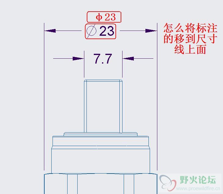

CREO 6.0二维标注尺寸时,怎么将文字移到尺寸线上方?如图片所示。有没有好的方法设置一次后以后出图都不用再去重新设置。

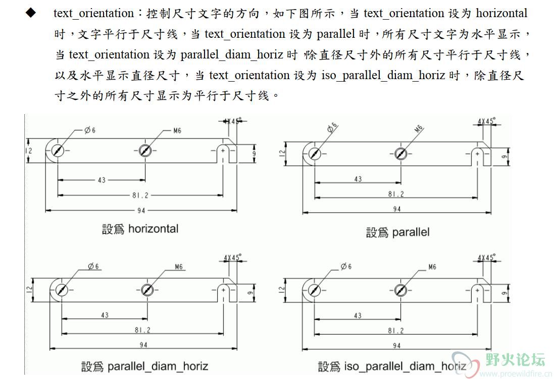

在绘图选项里更改 text_orientation的值

如二楼所说设置工程图里的Drawings Properties.
设置完成后导出设置,并更新Config里面的设置,指向你更新的 Active Drawing.dtl 文件

右键你的dtl文件,改好后保存,在config里指定路径,如三楼所说
