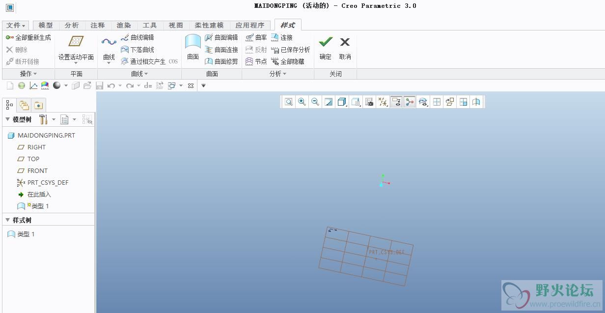

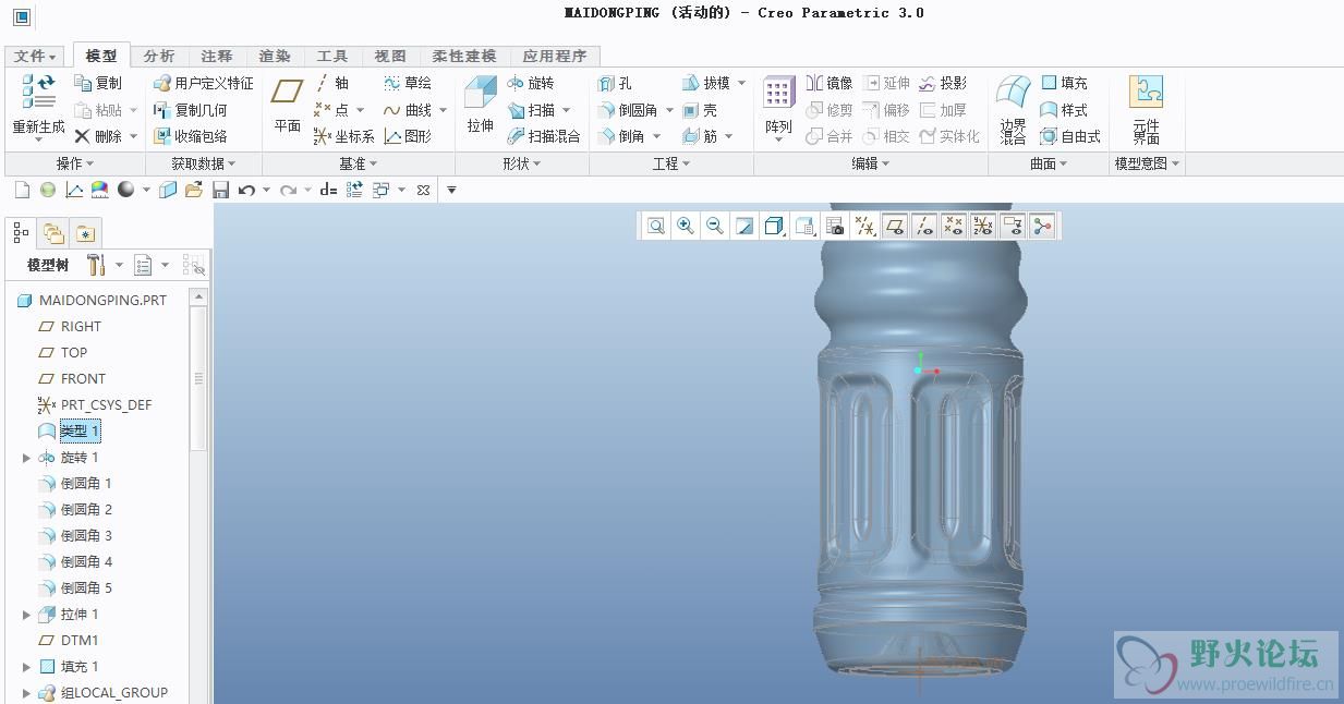

在网上下载了一个瓶子的模型,打开后看到模型树中第一个是一个样式特征,可是编辑定义后发现里面什么都没有,想问一下大佬们他这里为什么要用到这个样式特征呢?万分感谢

发表于 2020-2-24 17:10 | 显示全部楼层
里面应该放的图片
编辑一下样式里的类型一看看,可能是曲面被隐藏了

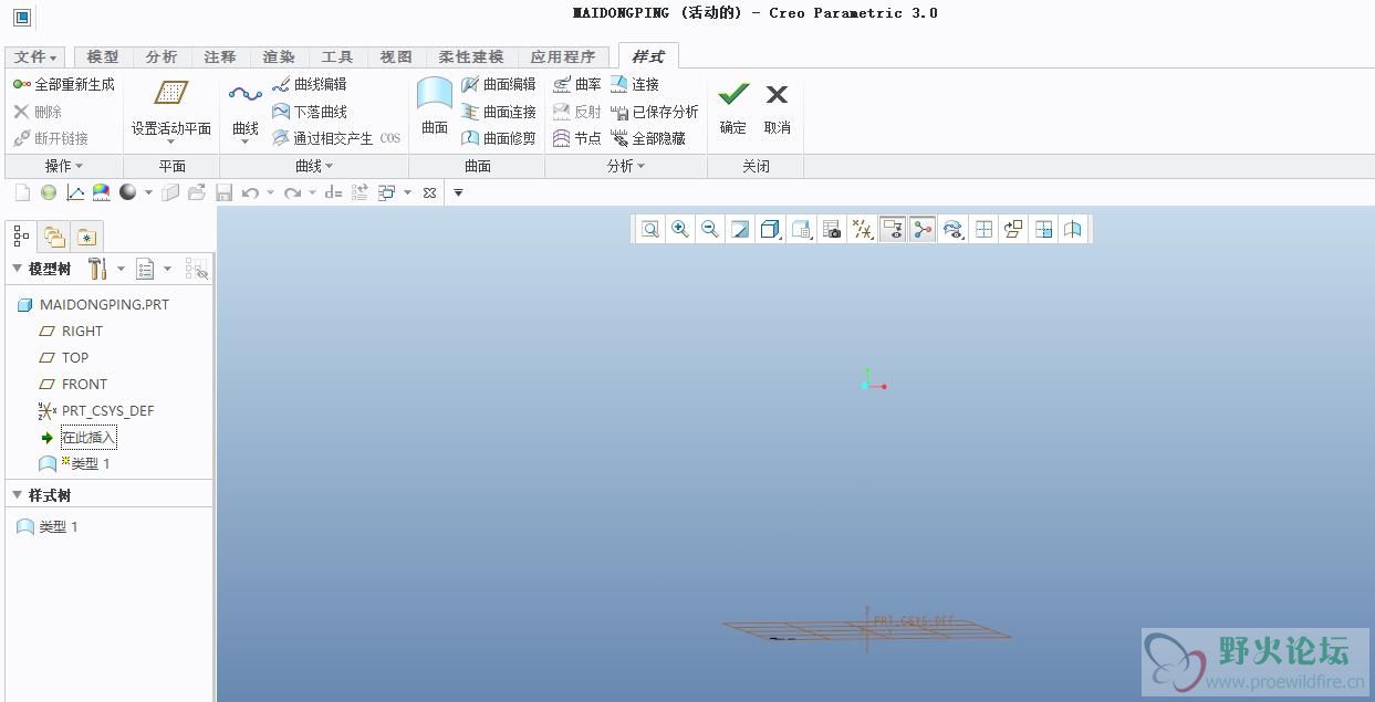

发表于 2020-2-24 18:43 | 显示全部楼层
你的在此插入拉下来

发表于 2020-2-25 12:34 | 显示全部楼层
有可能是跟踪草绘  放了瓶子的图片作参考,低版本放入图片就要用到类型
