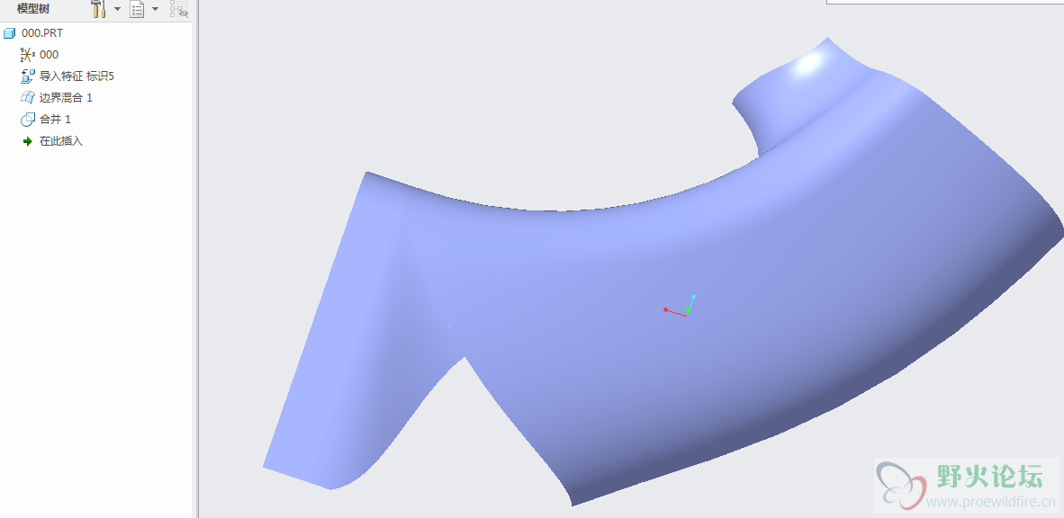

如图

发表于 2020-2-24 19:54 | 显示全部楼层
为何我做没有问题

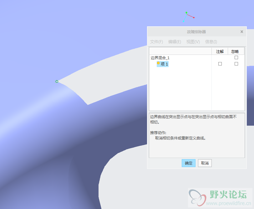

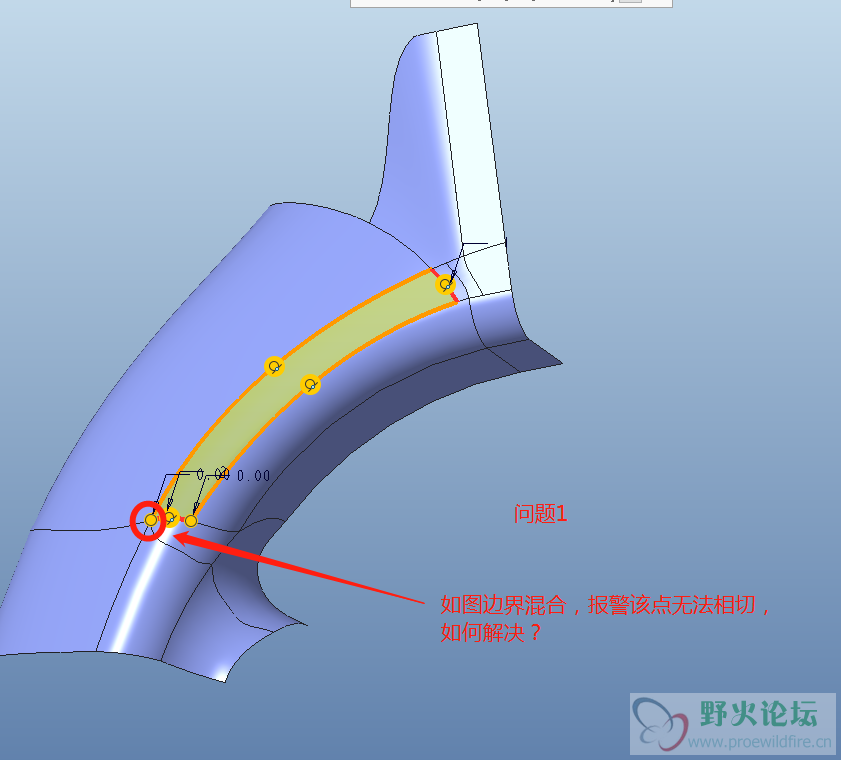

发表于 2020-2-25 10:03 | 显示全部楼层
此处点为三条曲线相交,系统找不到相切点

 楼主| 发表于 2020-2-25 10:09 | 显示全部楼层
意思是要避开3条曲线的交点?

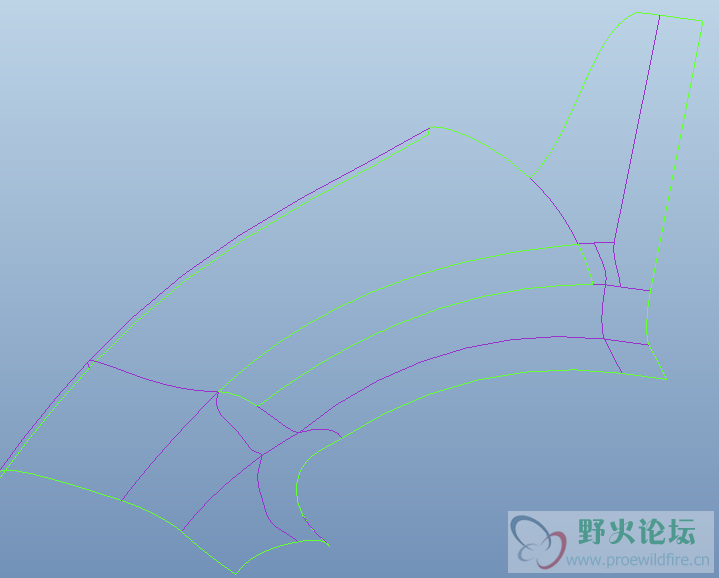

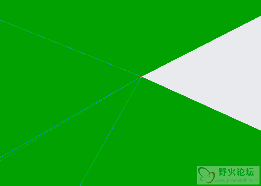

发表于 2020-2-25 11:06 | 显示全部楼层
面是破的,四个面相交的点在IDD里面修补一下,再边界混合。

 楼主| 发表于 2020-2-25 17:01 | 显示全部楼层
不知道您指的破面是指哪个位置,我这里并没有看到破面。望指点一下谢谢!

83
发表于 2020-2-26 08:19 | 显示全部楼层
IDD---选中四个面-----点击“匹配”---选中相切----修复好了---保存;然后再去边界混合

 楼主| 发表于 2020-2-26 11:37 | 显示全部楼层
大佬这招好使,解决了
