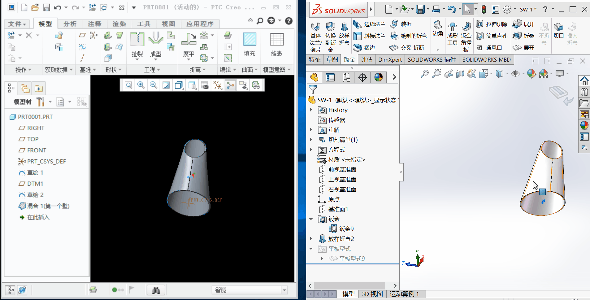

发表于 2020-2-24 15:46 | 显示全部楼层 |阅读模式
悬赏10金钱未解决
新手根据网上视频教程学钣金,展平总是失败,,而在solidworks中很容易展开。

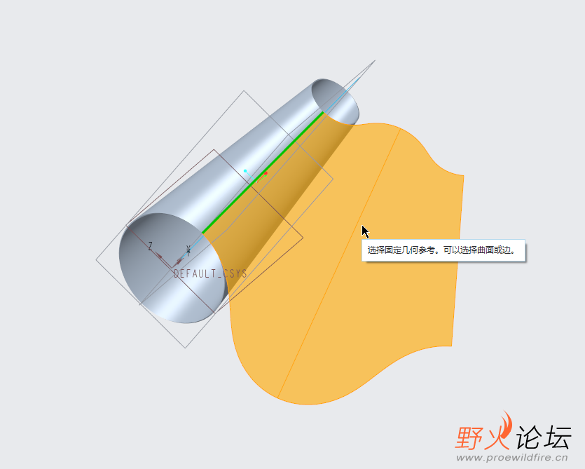

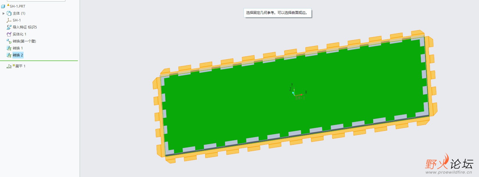

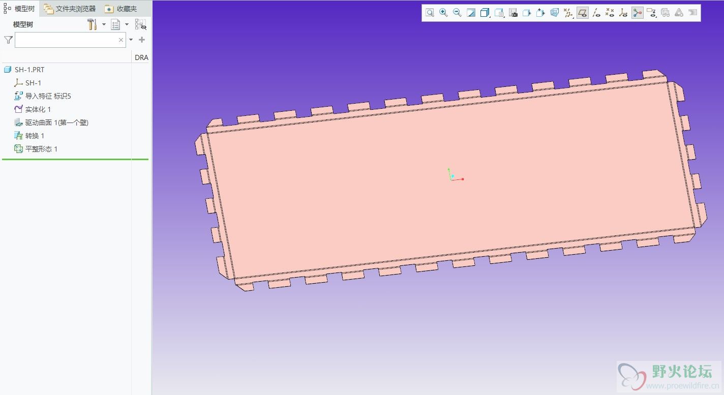

creo钣金模块目前对于扫描、混合特征是无法展开的,只能用曲面展开;每个软件都有自己的软肋,就像solidworks也很不好处理附件中的STP文件转钣金一样,creo不要一分钟就完成,软件工具而已精通一门就好
sh-1.rar
41.05 KB, 下载次数: 12

发表于 2020-2-25 08:53 | 显示全部楼层
这个斜锥用PROE也很好展开的

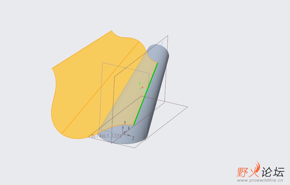

发表于 2022-2-25 18:55 | 显示全部楼层
麻烦先草绘扯裂再展开,逻辑都不对,Creo是有很强的逻辑性,不然怎么叫参数化

发表于 2022-8-25 14:14 | 显示全部楼层
面组展开
