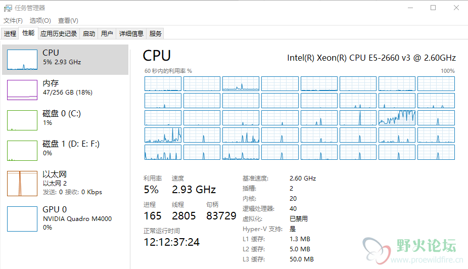

我用Creo3.0-6.0两个版本,现在发现一个很蛋疼的问题,软件好像还不支持多线程运算,电脑是惠普的Z840工作站,内存256G,处理器20核40线程,显卡是专业绘图卡,M4000 8G ,正常装配大图没感觉卡,今天遇到个零件很多花纹需要阵列,一阵列出来再操作其他命令瞬间卡成狗,主要还是用了柔性建模这里面的命令会造成一定的问题,但是我发现卡住不动的时候竟然大部分线程在看戏,实际运算的只有一两个核心,图片中其他核心还是别的软件占用的,这尼玛太坑了,现在都不知道咋搞了,操作一个步骤差不多就要等个一分钟左右,卡的没心思干活了!GPU内存占用率不到10%,可以见得显卡没多大压力,要是多几个线程同时计算是不是得快一些? Image 8.png

发表于 2020-2-24 11:31 | 显示全部楼层
和我一样   creo5.0     AMD 1700X也只有1个框满载

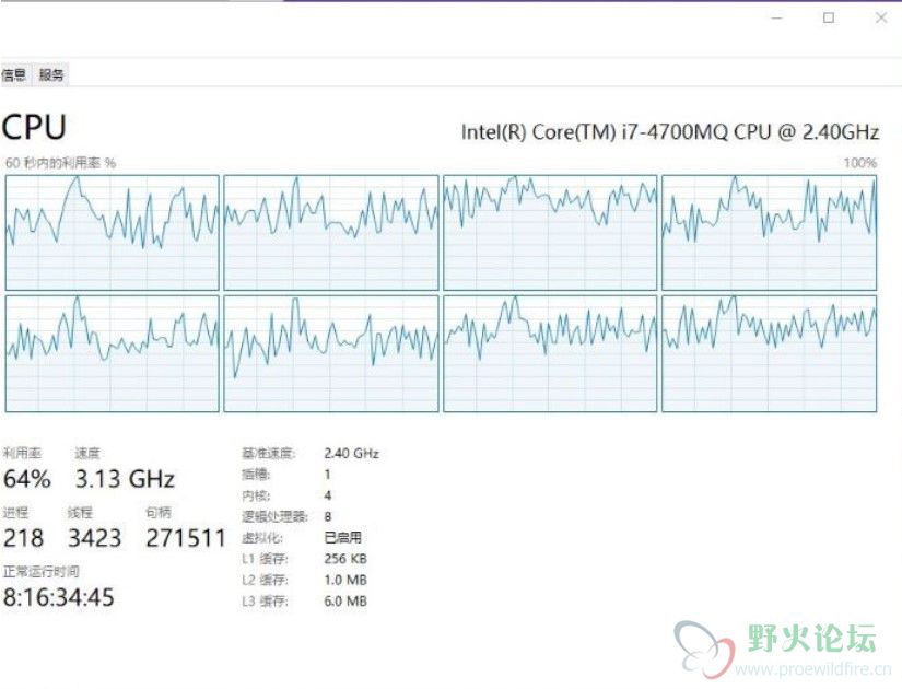

还好吧,个人怎么觉得creo对多核心CPU支持做的最好呢,发你的PRT档我测试下
你这个厉害了,怎么做到能让多核心同时运算的?我试了下用其他电脑一样是单核在工作,其他在看戏!
