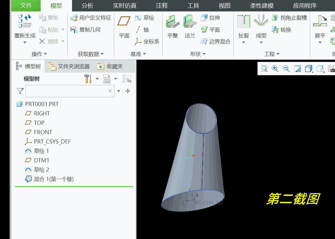

按网上视频教程相同操作步骤和相同图形尺寸,,画完成型图却无法生成展开图。不知哪里出了问题?增加了stp格式附件
混合第一截面图
混合第一截面图

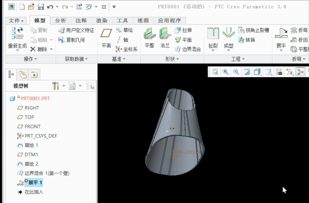

混合之后无法展开

钣金的闭合的没有办法展开的 你随便在圆周上画一个切口 在用曲面展平就行额 还有你的PRT什么版本 打不开

两个断面图都有开0.3和0.1的开口,creo 6.0版本画的,现在换成creo 3.0画重新上传了。

圆不能做全是圆形的,画个矩形,倒圆角,然后做的像一个圆一样,这样就可以展开了

是这样吗?不知道哪里没操作对,展平不了
