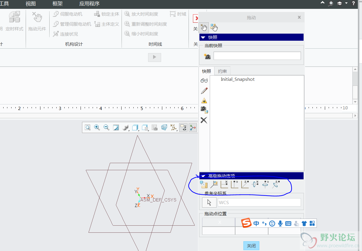

 楼主| 发表于 2020-2-23 21:36 | 显示全部楼层
附近图片一样,只能指定坐标拍照做动画
没有6个自由度选择按钮

发表于 2020-2-24 08:40 | 显示全部楼层
在“放置”对话框中把缺省删除,再在“用户定义”中点选“6DOF”
 楼主| 发表于 2020-2-24 10:34 | 显示全部楼层
不好意思还是不是很懂,可以截图说明下吗?
