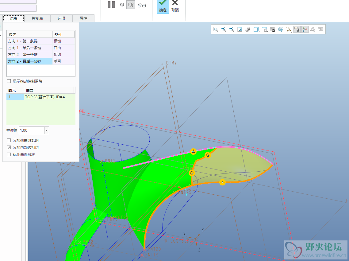

文件是creo6.0的。谢谢各位大神解答

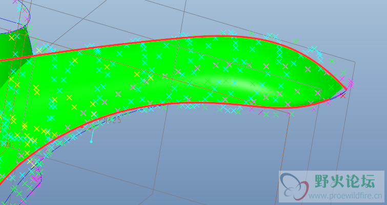

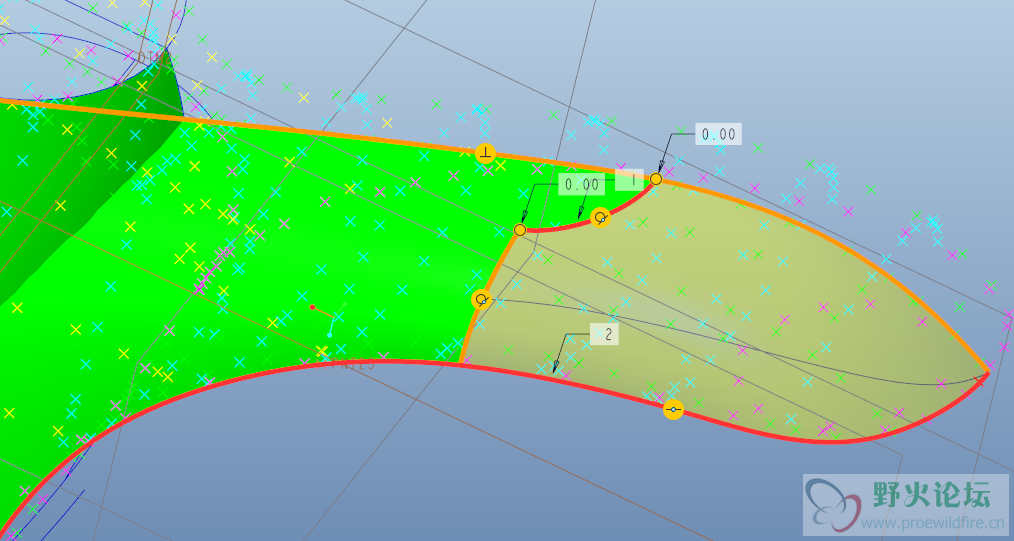

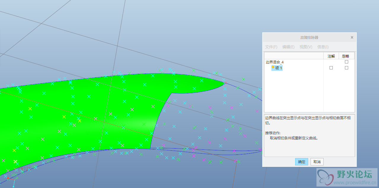

也不行呀大哥。下面放图。还是会错误
87
119
 楼主| 发表于 2020-2-23 08:12 | 显示全部楼层
