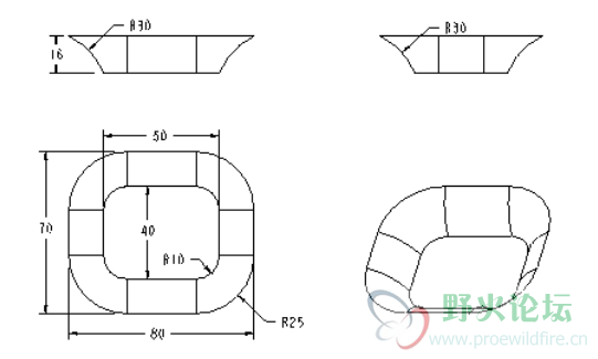

如图,用特定曲线面连接两个平面,该怎样做?
要是有尺寸呢
 楼主| 发表于 2020-2-21 19:54 | 显示全部楼层
请各位大神赐教,谢谢~

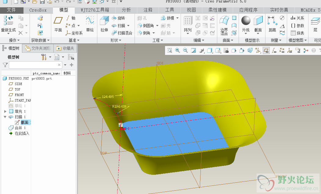

发表于 2020-2-21 20:05 | 显示全部楼层
很简单啊 先底面做个面 再 边上扫描个面 最后2个面合并
 楼主| 发表于 2020-2-21 21:59 | 显示全部楼层
谢谢,非常感谢!!
 楼主| 发表于 2020-2-21 22:30 | 显示全部楼层
请大神看一下,有尺寸的这种应该怎样考虑做呢?谢谢~
 楼主| 发表于 2020-2-21 23:04 | 显示全部楼层
风吹木叶下 发表于 2020-2-21 21:59
谢谢,非常感谢!!
谢谢您,我搞明白了,非常感谢!!
