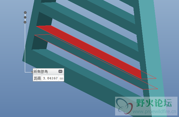

[求助] 请教如何阵列下列图形

发表于 2020-2-24 14:05 | 显示全部楼层

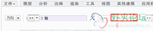

wanlirn 发表于 2020-2-22 09:58
你 自己看看你的图   里边的条宽(3.041666667,我的计算器只能算这么多位)不是整数
楼上的我没打开 ...
用公式,分数表达,h=36.5/12

发表于 2020-2-24 14:09 | 显示全部楼层
lu118011 发表于 2020-2-21 19:36
没有达到要求。间隔都是5才对。
那你问的就不是如何阵列的问题,而是如何输入36.5/12这种小数的问题。

发表于 2020-2-24 16:50 | 显示全部楼层
发现现在好多人都还没理解楼主的意思,如果只是简单的36.5/12这种阵列,这个题目应该不会拿出来讨论了,
仔细看一下题目的意思和要求.

发表于 2020-2-24 18:21 | 显示全部楼层
banmianshifo 发表于 2020-2-24 14:05
用公式,分数表达,h=36.5/12
那不是一样  总归是软件的精度 问题   我回复的问题是楼主说别人做不对  而并不是不对  只是软件精度问题

发表于 2020-2-24 18:25 | 显示全部楼层
那还能有什么别的   这模型很简单   1 和2楼做的都是对的  只是输入阵列的步长数,位数少了点 造成 最后一个宽度不是5
他就说别人做不对,,,,,这楼主 也是真笨
还有人还用到了 表达式  也不嫌麻烦
实际上直接在阵列步长里  输入36.5/12+5就可以了

发表于 2020-2-25 15:37 | 显示全部楼层

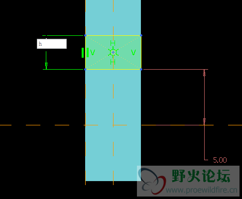

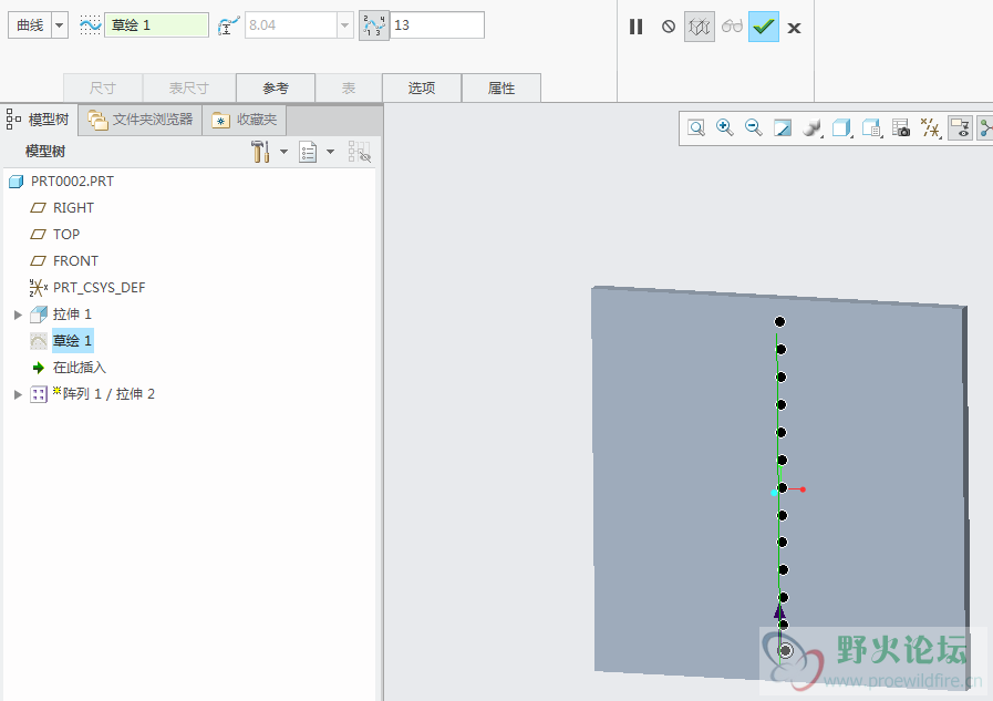

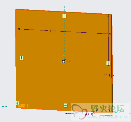

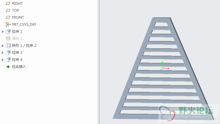

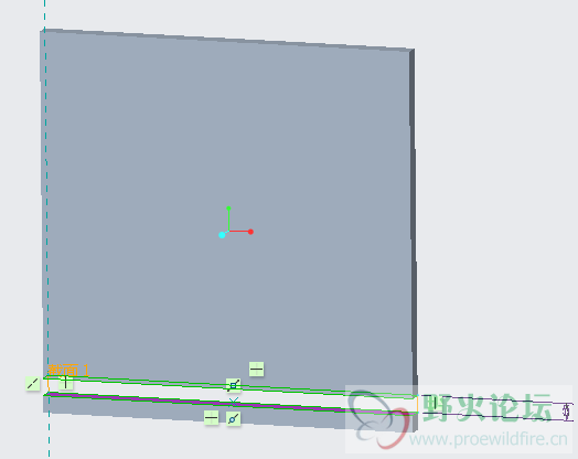

这个题,直接把阵列距离写成36.5/12自然是最简单的做法,但如果是题目要求不让用关系式,那可以试试我这方法
1.画个111*111.5的矩形
2.先来分析图形结构,最底下的挖空槽为第一个,他的底边距离最底部是5,最上面的第十三个底边距离顶部是10,所以总阵列距离是已知的,可以用曲线阵列的方法,这一步来画一条这样的曲线
3.挖出来第一个槽
4.开始阵列,选用曲线阵列,然后要记得切成数量的方式,输入13
5.最后用一步切除和一步拉伸完成侧边的建模,整个模型就完成了
