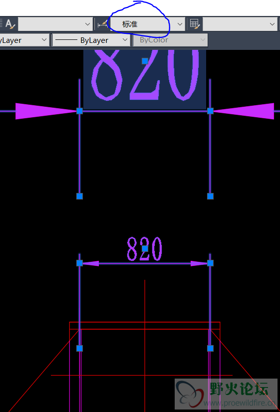

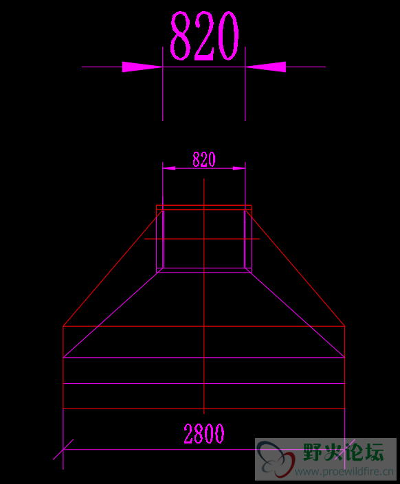

在同一文件中尺寸复制粘贴后文字自高变化,带上了背景颜色,双击编辑也是,不知道怎么弄得,文件是别人发过来的
 楼主| 发表于 2020-2-21 16:37 | 显示全部楼层
源文件上传不了,文件大小限制了
 楼主| 发表于 2020-2-21 17:20 | 显示全部楼层
这样

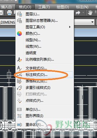

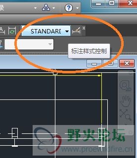

发表于 2020-2-21 21:22 | 显示全部楼层
是标样式在起作用。
选中原始的标注,在工具栏的“标注样式控制“中查看所采用的标注样式,
然后再选中复制后的标注,查看相应的标注样式,两个应是不同的,才会出现这种情况。
也可以菜单的”格式“——标注样式的对话框中也可查看当前文件已有标注样式,或进行修改。
 楼主| 发表于 2020-2-21 22:25 | 显示全部楼层
liurunxing 发表于 2020-2-21 21:22
是标样式在起作用。
两个标注样式是一样的

发表于 2020-2-22 13:36 | 显示全部楼层
两个标注使用的文字样式不一样,
标样式前面的那个“A”后面的显示区域为空。这两个标注的文字样式不同。
分别选中两个标注查看下,咋觉得是同时选中两个了。

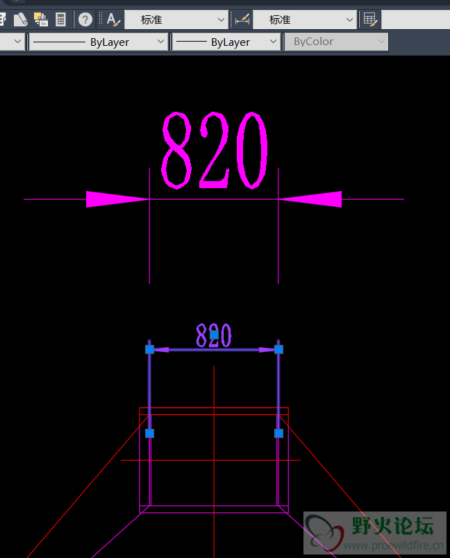

 楼主| 发表于 2020-2-22 14:21 | 显示全部楼层
liurunxing 发表于 2020-2-22 13:36
两个标注使用的文字样式不一样,
标样式前面的那个“A”后面的显示区域为空。这两个标注的文字样式不同 ...
分开选是一样的,两个一起选中就不显示,
有点怀疑原作者使用CAD插件绘图????(本人没有用过插件,不会用,)
 楼主| 发表于 2020-2-22 14:25 | 显示全部楼层
两个标注使用的文字样式不一样,
两个标注只是复制粘贴了一下,没有任何调整过(小的标注是图纸自带的,上面大的标注是复制上去的),理论上两个标注所有的格式是一样的。(是在同一文件复制粘贴)
 楼主| 发表于 2020-2-22 14:26 | 显示全部楼层
是标样式在起作用。
