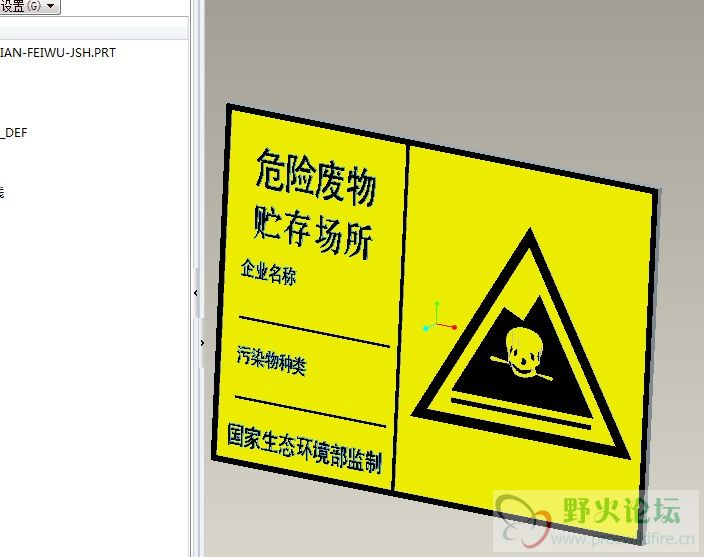

回收标志怎么弄出来啊,是直接画出来再拉伸么
如图
如图
发表于 2020-2-20 21:18 | 显示全部楼层
草绘出来,或者拉伸都可以,看自己的需求了

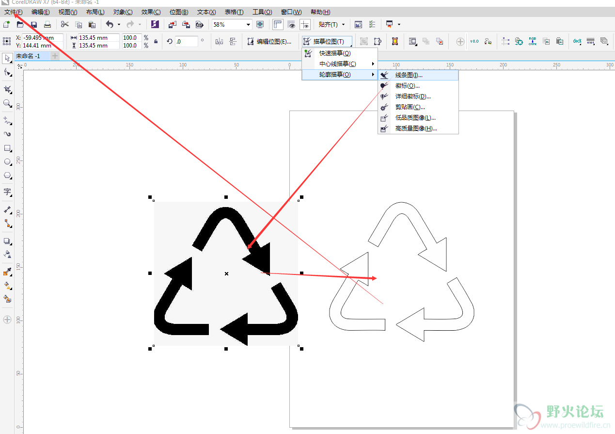

发表于 2020-2-21 10:17 | 显示全部楼层
百度图片 PS 新建图层,提取边界线,删除原图,另存为,转到cere草图插入,拉伸搞定
1330
1797

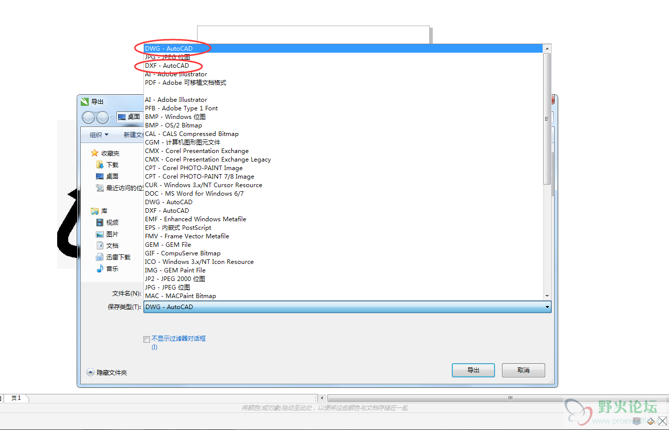

发表于 2020-2-21 13:20 | 显示全部楼层
请问另存为哪种格式比较好呢?
323
493
发表于 2020-2-21 13:27 | 显示全部楼层
点另存为DXF或者dwg
点另存为DXF或者dwg
再倒入creo插入文件
再倒入creo插入文件
qqhhdd 发表于 2020-2-21 13:20
请问另存为哪种格式比较好呢?
我已经给你点出来了

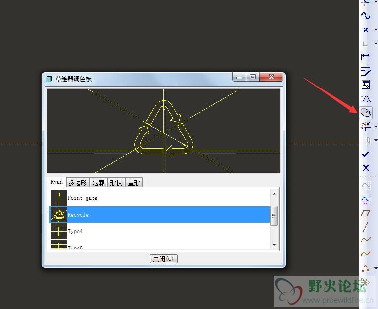

发表于 2020-2-21 16:21 | 显示全部楼层
也可以把常用的放在草绘器调色板里
