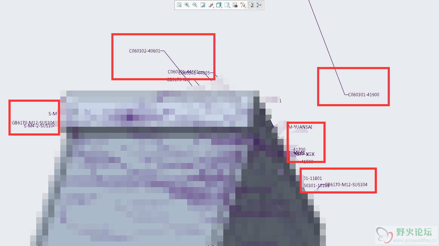

各位大神,求帮忙,stp文件打开后,满屏的注释,如何隐藏?
截图如下:
1141
1614
发表于 2020-2-20 14:40 | 显示全部楼层
这个截图的,上面中间,倒数第二个图标,点击,可以关闭注释显示。
226
276
 楼主| 发表于 2020-2-20 16:08 | 显示全部楼层
好像不行。还有什么办法吗?
496
881
发表于 2020-2-20 17:25 | 显示全部楼层
新建一个层------把注释都拉到层内----隐藏这个新建的层----保存
