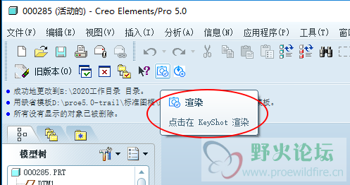

 楼主| 发表于 2020-11-25 11:47 | 显示全部楼层
我现在用PROE5.0  可以对接Keyshot9.0
先安装6.0或7.0的接口插件,电脑安装的底版本不删除  就可用高版本
