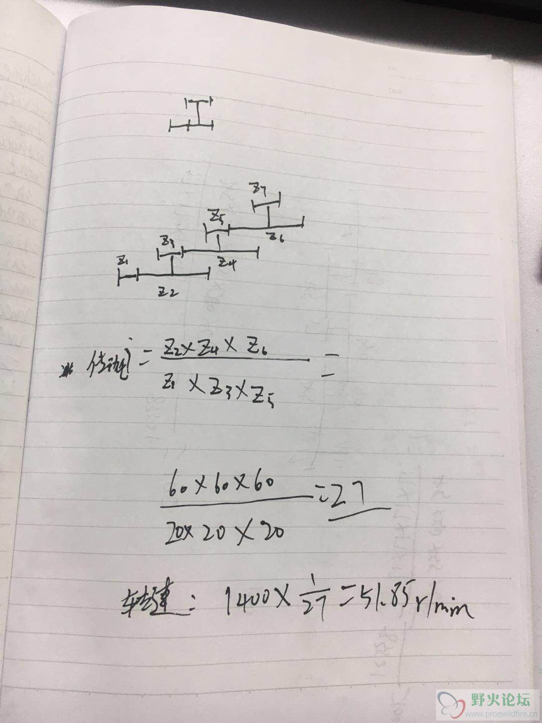

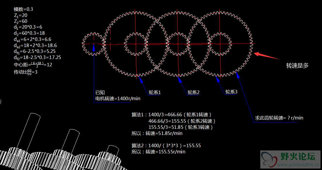

如图,请教下各位高级工程师,那种算法是正确的?

发表于 2020-2-19 15:59 | 显示全部楼层
如图

发表于 2020-2-19 16:14 | 显示全部楼层
3*3*3等于27,不是9
206
276
 楼主| 发表于 2020-2-19 17:35 | 显示全部楼层
kusoray 发表于 2020-2-19 16:14
3*3*3等于27,不是9
,大意了
206
276
 楼主| 发表于 2020-2-19 17:36 | 显示全部楼层
谢谢高手!有图好理解
678
960
发表于 2020-2-19 20:47 | 显示全部楼层
都是对的,只是数学没学好。
