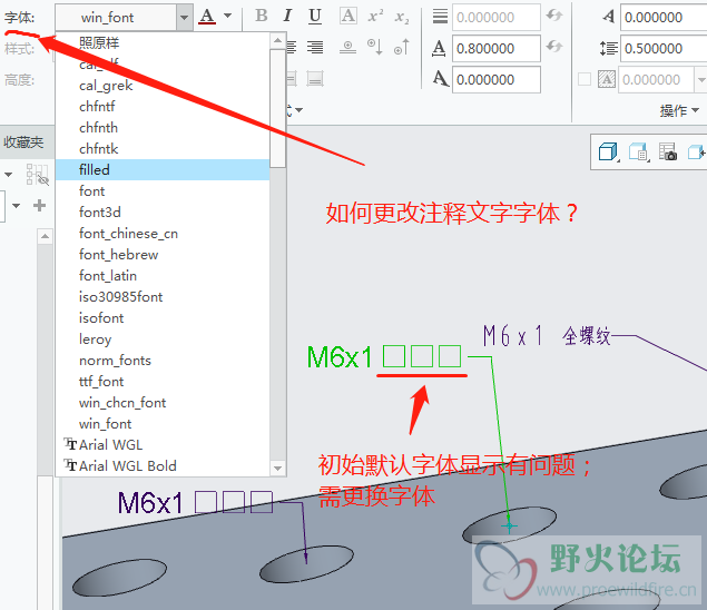

由于零件图中孔注释中文文字显示为方框,需修改,零件图中注释默认字体如何修改???
需要更改config中的那个参数???求指教,感激不尽
注释字体修改
注释字体修改

发表于 2020-2-19 11:42 | 显示全部楼层
模板需要更改文字样式,或更改缺省的模板字体为font

发表于 2020-2-19 13:05 | 显示全部楼层
文件-准备-模型属性-详细信息  修改default_annotation_font的值。
