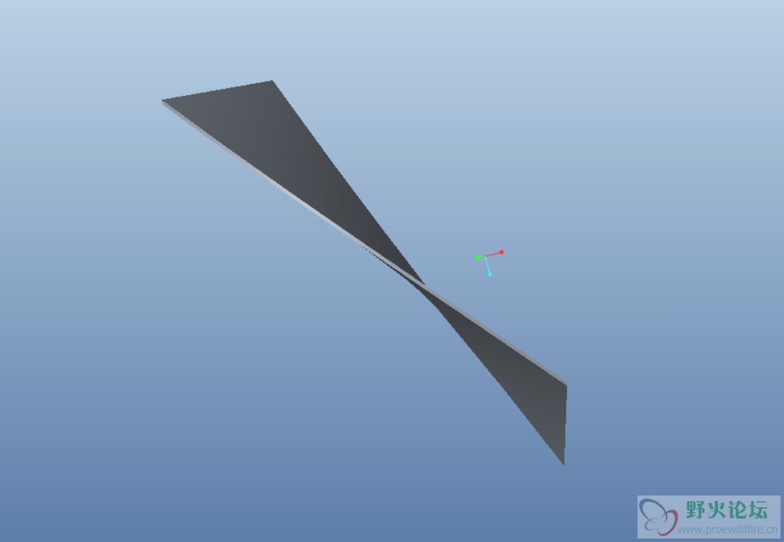

旋转混合的曲面,上截面水平,下截面倾斜,使用展平面组,展开得到的平面感觉原曲面不同,按展开后的平面下料的钢板也形变不出原曲面来

有没有大神,指点一下这种曲面如何展平才能得到更贴合实际的平面

对这种不可展曲面  目前的3D软件 都是 呵呵
但你可以利用软件  画出中性面  用三角形展开法求出数据  比老式的计算法还是省了大量时间

说的方法不会

还有这种曲面这么加工合适,板厚一般在10mm-20mm之间

1.钣金折弯,内侧材料被压缩,外侧被拉伸,K-因子为代表中立板相对于钣金零件厚度的位置的比率。与板厚,折弯角度,材质都有关系,是个变化的数值,不是固定数值!
2.中性面是指既不被拉伸又不压缩的那一面,区别的是中性面不一定在料厚的一半。
所以呢,你应该找到你的材料的中性面,然后把中性面展开,应该是比较接近实际下料的尺寸了。

能否给个实例
