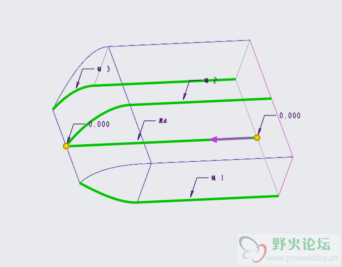

想要的曲面
想要的曲面

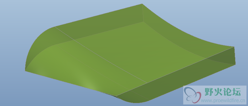

实际做出的曲面
实际做出的曲面
如图,为什么我用可变截面扫描做出的曲面不是我想要的呢?是哪里弄错了呢?

 楼主| 发表于 2020-2-19 09:45 | 显示全部楼层
想要的是上面那个截面,得到的是下面那个截面
 楼主| 发表于 2020-2-19 09:46 | 显示全部楼层
萌小江 发表于 2020-2-19 08:35
上帝才知道你想要怎么样子的曲面
想要的是上面那个曲面,得到的是下面那个
banmianshifo 发表于 2020-2-19 09:19
楼上正解,你到是先说说你想要的是什么样的截面啊
想要的是上面那个曲面,得到的是下面那个

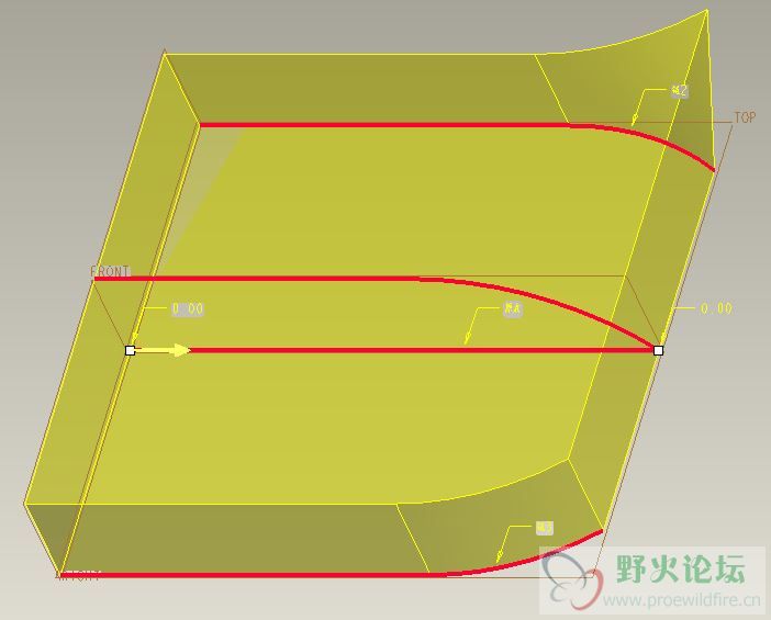

发表于 2020-2-19 10:27 | 显示全部楼层
wuwu_1 发表于 2020-2-19 09:46
想要的是上面那个曲面,得到的是下面那个
这样?

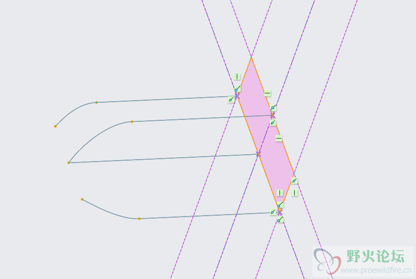

发表于 2020-2-19 10:38 | 显示全部楼层
从你的草绘线看。。。两个拉伸就 可以完成的为什么要VSS扫描??

发表于 2020-2-19 10:42 | 显示全部楼层
想要的是上面那个曲面,得到的是下面那个
Or like this ?

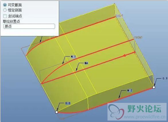

发表于 2020-2-19 11:03 | 显示全部楼层
这个确实如8#说的两个拉伸就行了,VSS也可以做出来。我做了VSS版本的,不知道你做的问题出在哪里。
prt0003.prt.rar
48.44 KB, 下载次数: 24
