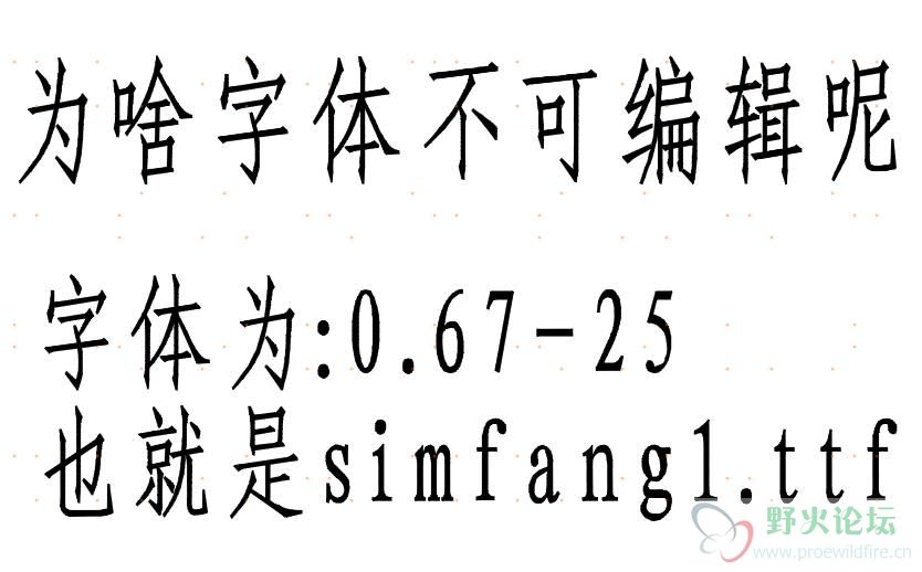

RT,Creo工程图导出pdf文件,为什么文件字体是无法编辑的呢,在AI软件中打开,直接就是各种路径拼凑出来的,我想继续编辑怎么做呢?多谢各位大神了~

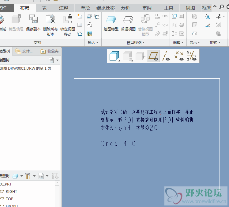

发表于 2020-2-26 17:34 | 显示全部楼层
只要在工程图里面正确打字并显示,转出来是可以修改的,直接用Adobe Acrobat DC(PDF软件)打开,编辑即可!

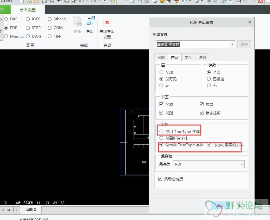

发表于 2020-2-26 21:12 | 显示全部楼层
你导出的pdf时,选择勾画了
