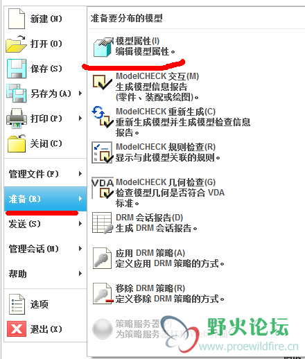

各位大师:
            stp文件导入Creo后,设置收缩率后,其几何尺寸会变化吗?如何设置?让其实体尺寸保证包含缩率?,望大师赐教。谢谢!
2822
281
3991
宣传大使勋章希望之星勋章热心助人勋章优秀会员勋章嘉宾勋章
发表于 2020-2-18 18:44 | 显示全部楼层
命令在文件菜单里找,看图
设置收缩后,几何尺寸相应乘以收缩值
动手试下就懂了

 楼主| 发表于 2020-2-19 11:01 | 显示全部楼层
非常感谢大师的的指点!
