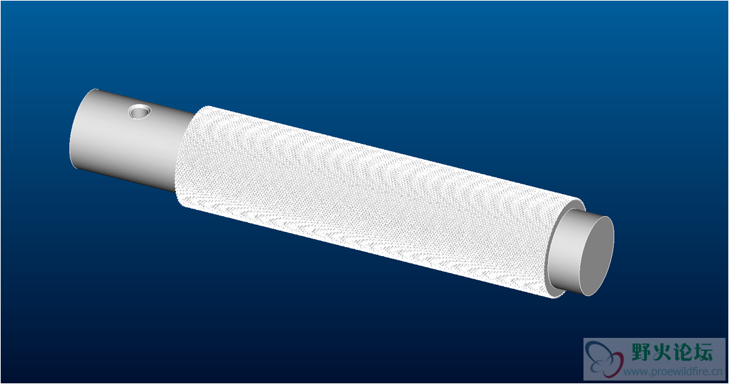

[求助] PROE4.0螺旋扫描后很卡是什么问题?

发表于 2020-2-18 18:32 | 显示全部楼层
电脑配置不行,我32G内存,加300G固态硬盘加8G的独显,都卡。你那肯定卡啊

发表于 2020-2-19 09:17 | 显示全部楼层
yjh5119 发表于 2020-2-18 19:01
又要升级电脑??
为了一张图,升级电脑?你画个光杆不就行了,出工程图的时候,再处理一下工程图不就行了么。或者干脆用两条螺旋线代替示意一下。

发表于 2020-2-19 13:38 | 显示全部楼层
这配置算是不错了吧。大部分工作的电脑都不会比你好,有些复杂的特征本来就会卡
