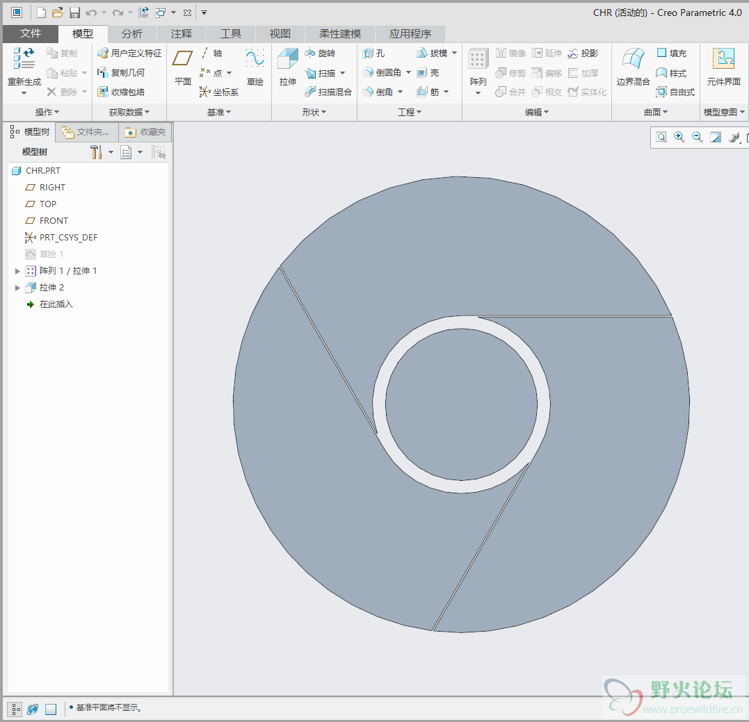

[已解决] Creo画的零件,导出为dxf后,圆形都变三角形了,怎么解决?
发表于 2020-2-18 15:58 | 显示全部楼层 |阅读模式
有没有什么办法,让导出的文件,保留圆形?

发表于 2020-2-18 17:05 | 显示全部楼层
出工程图后再导出到dxf

 楼主| 发表于 2020-2-18 23:56 | 显示全部楼层
vbvc1 发表于 2020-2-18 17:05
出工程图后再导出到dxf
试过好多办法,只有这样可行了

发表于 2020-2-19 10:15 | 显示全部楼层
直接另存导出去的三维的CAD,出工程图后才是你想要的

发表于 2020-2-19 12:27 | 显示全部楼层
支持楼上!
如果工程图转cad后,圆显示成多边形,可以在cad内将viewress的值调大。
